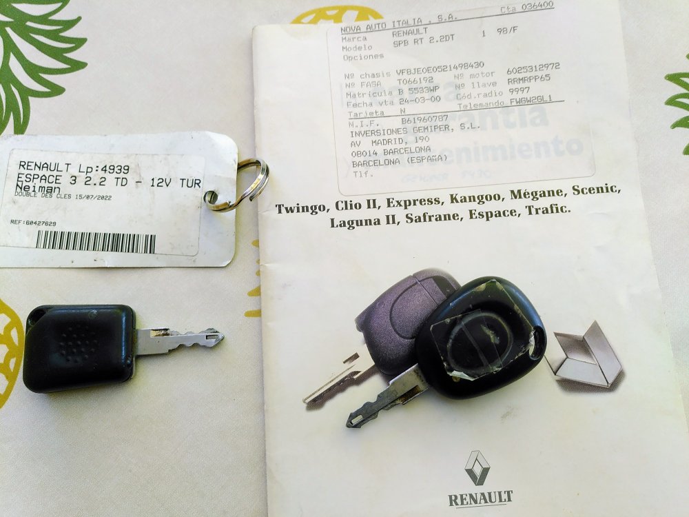

j'ai trouvé à la casse un neiman, je l'ai installé, mais problème pour faire reconnaître les nouvelles clés, pour infos une photos en pièce jointe (à droite l'origine, à gauche la nouvelle), bonne journée

Voir si la partie métallique est la même et peut être passée de l'une à l'autre car :
A gauche, c'est une clé avec commande d'ouverture de porte infra rouge genre Espace 2
A Droite, c'est une clé avec commande d'ouverture de porte radio.
Je pense que la commande de l'anti démarrage ne doit pas être la même et de toute façon, il faut l'électronique de celle de droite vers le neiman pour libérer l'antidémarrage.

Merci jib, mais la partie métallique est différente sur les clés, pas facile de trouver un neiman, j'ai trouvé celui là à une dizaine de Kms de chez moi, en plus pour démonter toutes les parties pour accéder au neiman une sacré aventure ! Je me sens devant une impasse

Pour démarrer tu colles ta clé espace 3 près du nouveau Neiman et tu utilises la clé du nouveau neiman pour démarrer.
Plus de sécurité anti vol mais ça doit démarrer et tu peux rouler.
Attention à bien coller la clé du 3 elle ne doit pas se barrer en roulant.
Il suffit peut être de simplement transplanter la lame d'une clé vers l'autre, possible selon les clés

En amenant le Neimann du 3 avec sa clé chez le casseur, il doit trouver quelque chose d'équivalent.. À vérifier, mais Laguna, voir Clio ou autre de cette époque-là. Si vous trouvez la même chose, il suffira ensuite de transférer l'intérieur de la clé de votre 3 dans la nouvelle clé. La clé s'ouvre car il faut le faire pour changer les piles. Ensuite le circuit imprimé est vissé dedans, le transfert est facile.

il faut ouvrir les 2 clefs, et interchnager les 2 lames: tu mets la nlle lame dans ton boitier.

merci, mais les 2 lames n'ont pas la même forme, alors j'ai meulé la nouvelle afin qu'elle rentre, et maintenant au contact voyant rouge fixe il clignotait rapide avant avec nouvelle clé, mais pas de démarrage, démarreur HS ? Y aurait-il un fusible ? Pas vu sur notice .

la détection et les échanges d'informations entre la clé et le boitier qui sert d'antidémarrage se font via une bobine de cuivre avec un fil (donc 2 bouts) qui est positionnée autour du Neimann, dans le cache du volant. Perso quand j'étais intervenu dans ce coin, j'avais cassé un fil. La voiture ne démarrait plus. J'ai ressoudé le fil de cette bobine, assez fragile, et c'est reparti, ouf pour moi.
La bobine est-elle bien en place avec les 2 extrémités de son enroulement bien connectées ?
