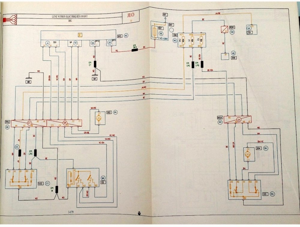

Le mieux est de regarder sur le schéma électrique, on est tout de suite fixé.
Messages : 13684
Re: Problème connexion lève vitre.
Bien le schéma mais quelqu'un qui ne connait rien en électricité je ne crois pas qu'il en fera grand chose ;)
Un petit surlignage du circuit concerné serai d'une grand aide.
Merci d'avance

Pilou29 a écrit : 06 déc. 2023, 10:17 Bien le schéma mais quelqu'un qui ne connait rien en électricité je ne crois pas qu'il en fera grand chose ;)
Merci d'avance
bin en fait, le schema est très clair.. difficile de surligner quoique ce soit..
mais il sera inutile à quelqu'un qui n'y connait rien, quoi qu'il surligne.

Vous êtes en train de dire que le schéma ne sert à rien du fait qu'il n'a aucune connaissance en électricité. Et derrière vous essayez de lui faire réparer un circuit mais il ne sait pas ce qu'il fait ?????
Mouais !!!!
Bon bin, qu'une chose .... bon courage !
Messages : 20386
Le message de fkp94 est plus explicite, pour un "nul" en électricité (comme moi !)
On commence par le concret, et après, on avise ! :wink:
Messages : 3871
Localisation : 78 Yvelines
Message non lu par yves78 »
Tu sais qu'un moteur électrique en continu fonctionne avec un + et un -. Après pour faire marcher dans un sens ou dans l'autre (montée ou descente) c'est qu'une inversion de polarité sur le moteur.
Il faut une base minimum, le fil rouge sur rouge, le fil bleu sur le bouton bleu. Maintenant, s'ils sont verts ou blancs ça ne change rien.
Quand tu as un schéma sous les yeux ça évite à ceux qui expliquent (donc maitrisant le sujet) d'être sûr de ce qu'il disent ou du moins ça fait un petit rappel.
Là était le but.
Comme on dit toujours "c'est pas moi qui suit "c.." c'est les autres qu'expliquent mal !
Ou inversement tout dépend du point de vue ...

Sur un schéma comment est picturé un moteur, un interrupteur ou un inverseur. Je ne connais pas son niveau de maîtrise de lecture schématique car pour moi dire " je n'y connais rien" cela ne veut rien dire maintenant en demandant des explications par rapport a ce qui est dessiné, d'une, il apprendra quelques notions et au fur et à mesure il identifira sur le papier ce qu'il retrouve sur sa portière.
Donc je pense que c'est à lui de poser les bonnes questions et nous lui donner les bonnes réponses, le plus simplement possible.
