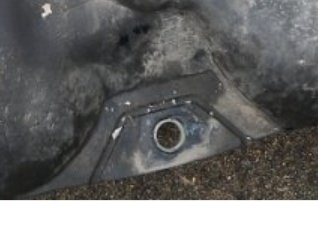

Je pense avoir un problème de prise d'air sur la jauge à carburant de mon Grand Espace 3 The Race de 2002.
J'avais fait une réponse au mauvais endroit ici => viewtopic.php?p=520094#p520094
Est-ce que vous pouvez m'indiquer si on a accès à la jauge en passant par une découpe de la moquette sous le Siège central comme réalisé ci-dessus mais sur un Espace 1 ?
Merci beaucoup !

Non il n'y a pas de trou (appelé trappe) dans le plancher pour l'accès au puit de jauge. Il faut démonter le réservoir. C'est moins compliqué que d'autres véhicules.
Pour info. Renault fait un trou dans le plancher pour rendre plus facile l'accès au puit de jauge. Pour la simple raison, qu'il faudrait démonter le train arrière si on voulait démonter le réservoir. Sauf une exception si je me souviens bien Clio 3 ou la trappe est décalée par rapport au puit de jauge (sinon c'est Clio 4).
