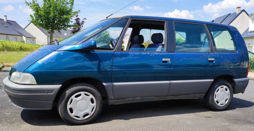

Bonjour à toutes et tous,
Avec les conseils du forum et de mon garagiste, mes recherches se sont portées notamment sur l'Espace II 2.1TD.
J'ai pu en trouver un, mais pas facile !
360 000km, peinture pas mal écaillée.
Selon la CG ce serait un Cyclade, mais peut-être avec un compteur modifié puisqu'il a un compte tour et une jauge de turbo, je ne sais pas.
Pas de clim malheureusement.
Un siège passager propre mais bien usé, j'aimerais beaucoup en trouver un en meilleur état (pas trop mou comme le mien).
En défaillances mineures :
- jeu dans la direction
- écart amortisseurs AR
et deux trois bricoles
Facture pour un kit d'embrayage à 323 000km
J'aimerais beaucoup avoir des conseils concernant l'entretien du moteur, car selon les factures seules bougies, vidanges et distributions ont été faites, et je me dis qu'il y aurait peut-être autre chose à faire en préventif ?
Merci de vos retours !

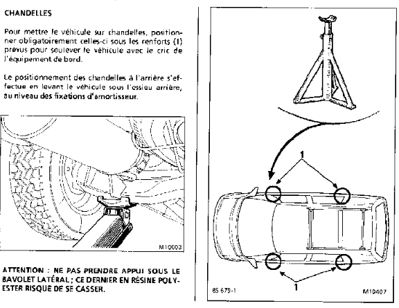

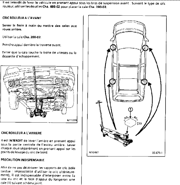

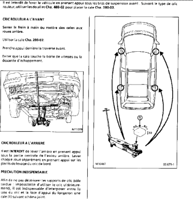

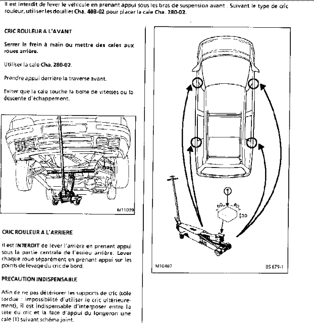

Mon expérience c'est que le CT peut passer n'importe quoi du moment qu'on connait bien le controleur...
Donc ne te fie pas à ça.
Pour le levage c'est important d'insister pour qu'ils utilisent les points corrects:

merci beaucoup, il faut absolument que j'imprime ces images pour mon garagiste.
