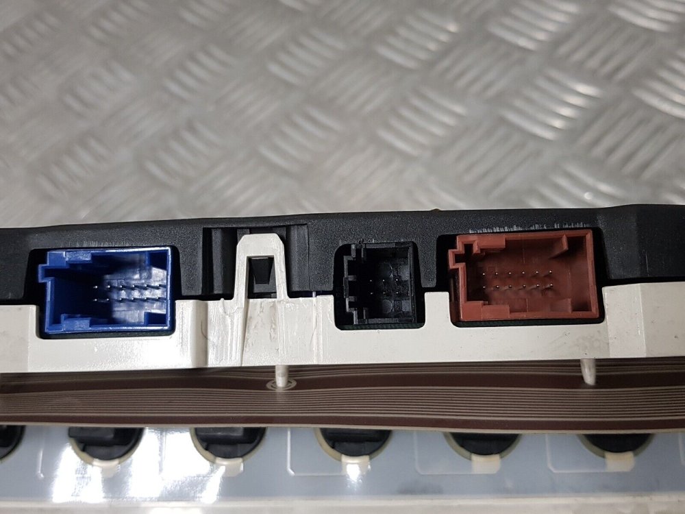

J'ai dernièrement acheter un compteur de Renault Avantime ( très similaire a Espace III ph2), j'ai l'affectation des prises pour le compteur mais uniquement le prises Bleu et Noir, sur Avantime il y a une prise supplémentaire Marron, j'ai brancher mon compteur est je lui ai envoyer un protocole " sketch" qui envoyer plein de code multiplexe, j'ai uniquement les clignotant, feux de position et bruiteur qui fonctionne, j'ai aussi de temps en temps le bruit quand il y a un défaut " SERVICE" mais vignette éteint ( les possesseur de Espace III voit le bruit que je parle ( enfin j'espère)), donc je pense qu'il doit avoir une alim sur cette prise Marron mais je ne trouve rien sur Dialogys, Visu et même new Dialogys ( je bosse chez RNO), je vous remerci d'avance pour votre aide.

j'ai posté ces infos ici pour un compteur de série 3 qui a 3 connecteurs ça correspond peut être:
viewtopic.php?t=24944&start=25
Note qu'il y a une procédure d'étalonnage à réaliser avec la valise XR25 quand on remplace un compteur.

je ne pense pas que cela soit comparable.
Messages : 13658
Re: Affectation prises tableau de bord Renault Espace III
Sur l'aventime il y a des fonctions qui n'existent pas sur espace 3.comme le limiteur de vitesse par exemple. Pas sûr que ce soit compatible plug to plug
Tout dépend du 3, il existe au moins un en version DCI.

yves78 a écrit : 04 janv. 2024, 13:15 Tout dépend du 3, il existe au moins en version DCI.
tu as le limiteur en dci sur espace 3 ?
et pour ètre plus clair, ce n'est pas du tout comparable...les connectiques est totalement différente.

Désolé j'ai confondu limiteur et régulateur. Alors non il n'y a pas de limiteur sur le 3.
