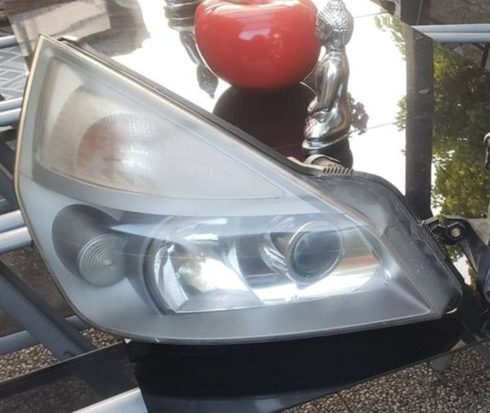

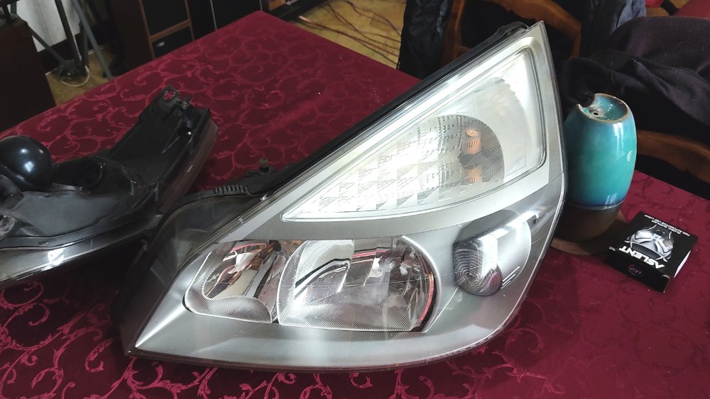

Je pense que de l'extérieur, ce sont surtout les optiques de phares qui diffèrent à l'avant :
- veilleuses latérales et rondes pour les Phase 1
- veilleuses sur toute la largeur au dessus des croisement + phare pour Phase 2 et au delà.

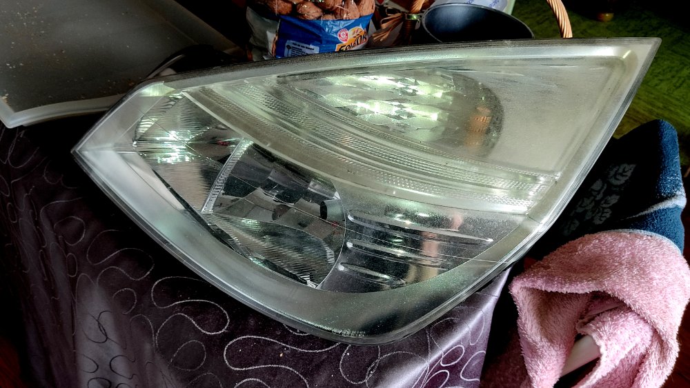

Phare halogène Phase 1
- croisement H7
- phare : H3
Modifié en dernier par atomizer2024 le 22 janv. 2024, 14:05, modifié 1 fois.

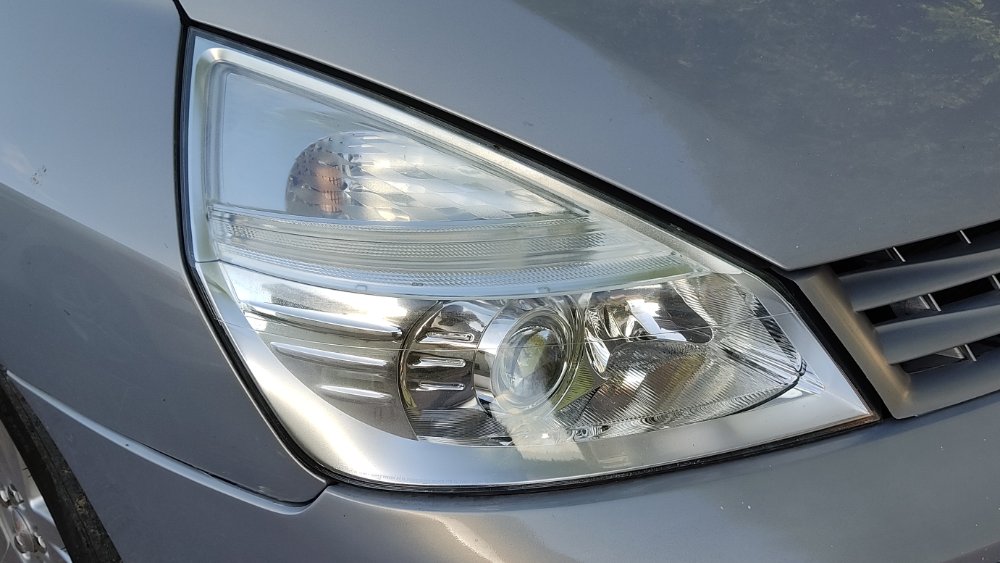

Phare halogène Phase 2
Croisement : H7
Phare : H1

Phare xénon Phase 1
Croisement ( + phare partiel par volet mobile interne) : xénon DS2
Phare : H1
Modifié en dernier par atomizer2024 le 22 janv. 2024, 14:06, modifié 1 fois.

Phare xénon Phase 2
Croisement ( + phare partiel via volet mobile interne) : xénon D1S
Phare : H1
Modifié en dernier par atomizer2024 le 22 janv. 2024, 14:07, modifié 1 fois.

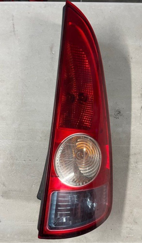

Feu arrière Phase 1

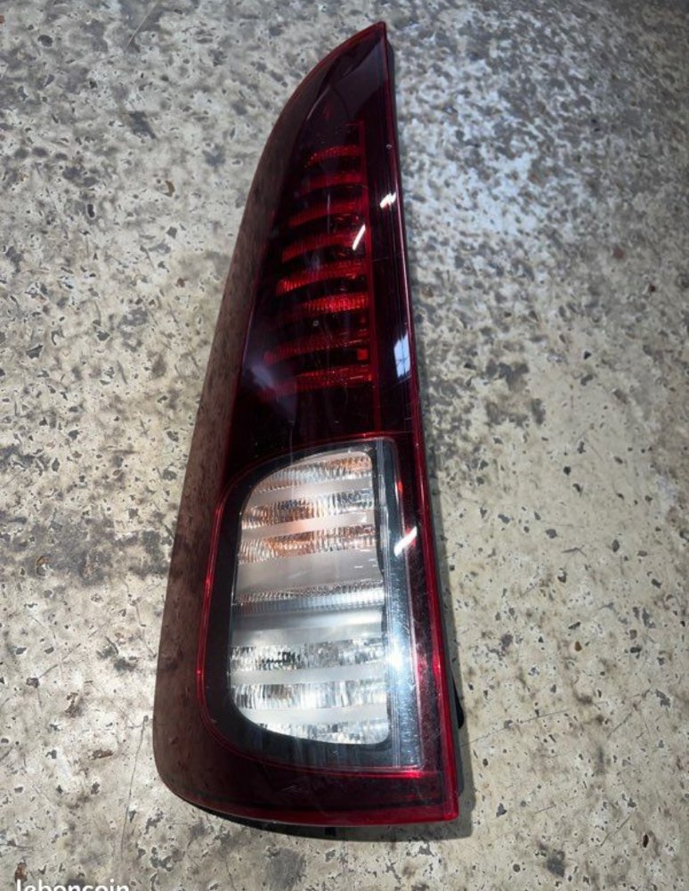

Feu arrière Phase 2

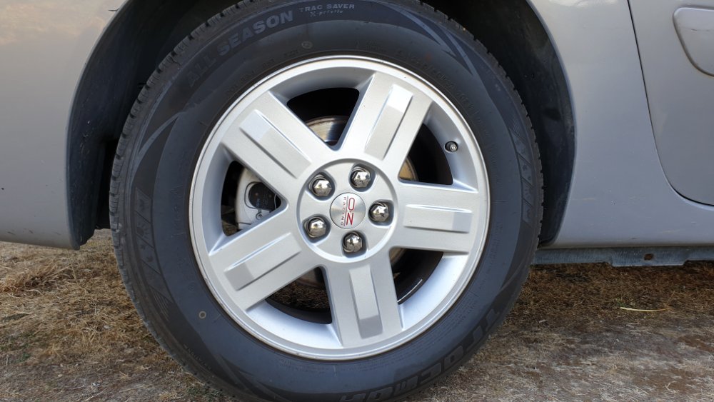

Pour ce qui est des grandes différences de l'Espace IV, entre la phase 1 et 2 au delà des feux on a également une nouvelle gamme de jantes, un intérieur mieux fini avec quelques réagencements (console centrale, GPS, meilleurs matériaux...) et une face avant modernisée sur le phase 2 :
Pour ce qui est des jantes, je ne compte pas sur elles pour identifier un Phase 1 ou 2 DANS LA RUE, car sont compatibles entre tous les modèles (puisqu'il n'existe pas de jantes alu d'origine Renault en 16 pouces même pour les 1.9 dCi).
D'ailleurs j'ai moi-même pour mon pourtant Phase 2, deux jeux de jantes alu de Phase 1 (un jeu pour le Contrôle Technique avec des 225/55x17, de 2017) et un autre jeu avec lequel je roule actuellement, 4 saisons en 225/60x17 (1 taille de + donc...).
(Photo : 2 x 4 jantes de Phase 1 portant sur mon Phase 2)
