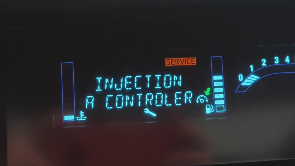

Constat :

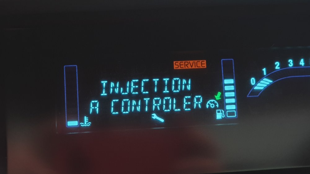

- voyant moteur allumé et message "injection à contrôler" au TdB (ce qui signifie donc que le connecteur lui-même du débitmètre n'est pas en cause a priori puisque le diag détecte la différence branché/débranché)
- démarrage...
- la voiture a... PLUS de couple à bas régime ! (la puissance vient plus bas et plus progressivement. D'habitude, quasiment rien en dessous de 2.000 tr/mn et léger effet"coup de pied" au delà)

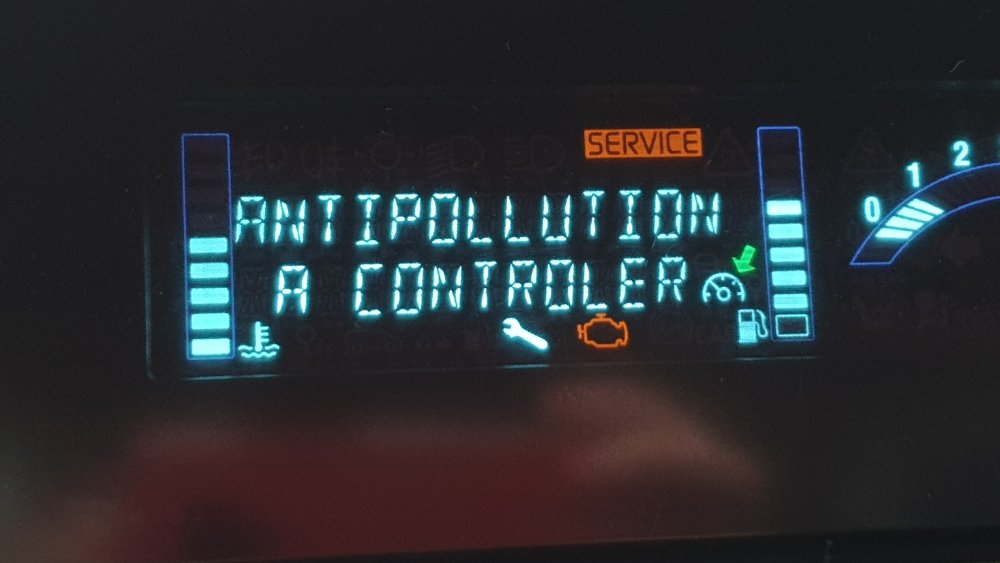

- cette fois, en + de "injection à contrôler", j'ai le message "antipollution à contrôler" !
- la voiture marche à nouveau comme à la première expérience malgré ces DEUX anomalies ! (meilleur couple en dessous de 2.000 tr/mn mais il manque donc toujours les 30 ch !)

- le message "antipollution à contrôler" en revanche reste allumé !

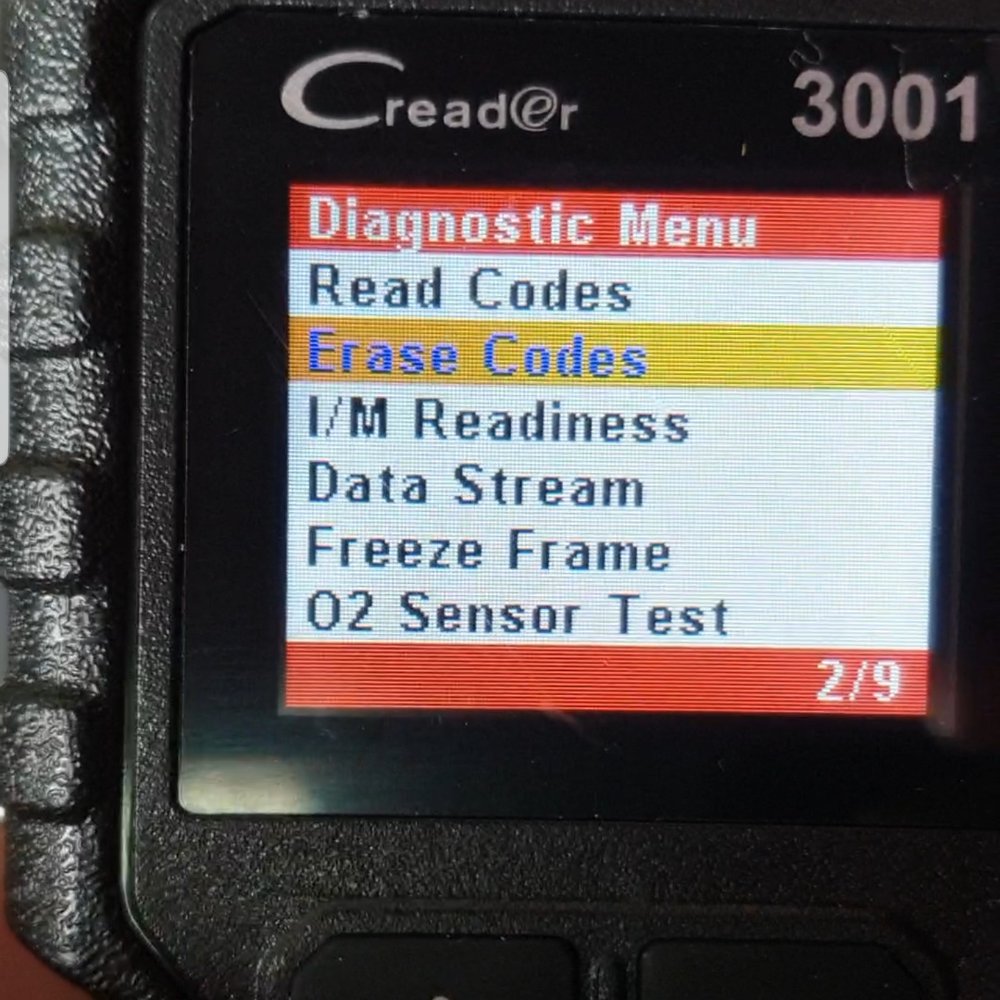

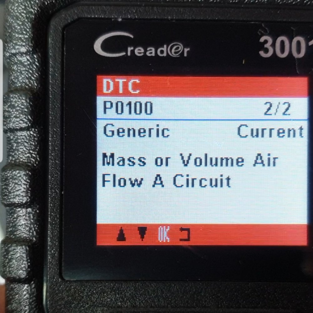

- une fois à la maison, je sors mon petit testeur OBD (acheté 20 E chez les chinois il y a 2 ans environ)
- branchement et test des infos que peut fournir ce genre de matériels
- - 2 anomalies décelées qui proviennent si je comprends bien, de débitmètre

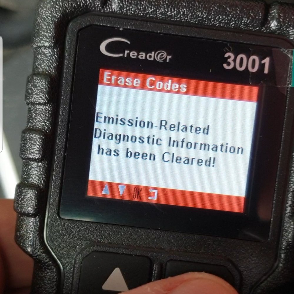

- - - je demande à ce petit boîtier d'exaucer mon voeu d'effacement du message "antipollution à contrôler" et Ô miracle, message effacé du TdB au redémarrage (l'effacement ayant lieu moteur coupé mais contact mis)

Constat :

Quelques photos de mon expérience matinale "débitmètre"...
Je reste un peu sur ma faim car si ce débitmètre semble bien poser problème, je ne pense pas qu'il soit responsable :
- des pertes quasi-totales de puissance aléatoires
- du vagabondage d'une 30 aine de ch comme cela s'est produit ce matin, sans retour à la normale après effacement des "erreurs" OBD signalées par mon petit testeur chinois...

L jouet chinois suffit largement a effacer les défauts.
Le reste inutile, débrancher la batterie ne changera rien, nous sommes sur des mémoires non volatiles qui conservent les données sans alimentation, y compris les défauts et les capteurs.

le pb, c'est qu'en cas de vrai panne, la lecture des défauts (et donc de leur accumulation) ne fournit pas d'indication simple à interpréter.. une moindre chute de tension est enregistré dans la mémoire de défauts (sans pour autant allumé le voyant, qui ne signale que les défauts entrainant un pb potentiel de pollution).
perso, je lis les défauts, puis j'efface la totalité, puis ensuite on voit ce qui revient immédiatement ou après un roulage: ceux la seront des vrais défauts.
dès lors qu'on est dans les tolérances, rien n'est signalé (sur un vieux véhicule, les tolérances étaient plus large qu'actuellement, car le matériél était moins précis, capteurs et actionneurs).
pour ce qui est des valeurs qui s'adaptent, on parle la par exemple, de l'apprentissage des butées d'une vanne egr ou d'un papillon, à cause de la disparité de fabrication, ou de l'adaptation de l'usure d'un fap par son vieillissement.
ce dernier est à reset en cas de chgt de la pièce (il y a d'autres pieces aussi ou l'on effectue un reset spécifique).

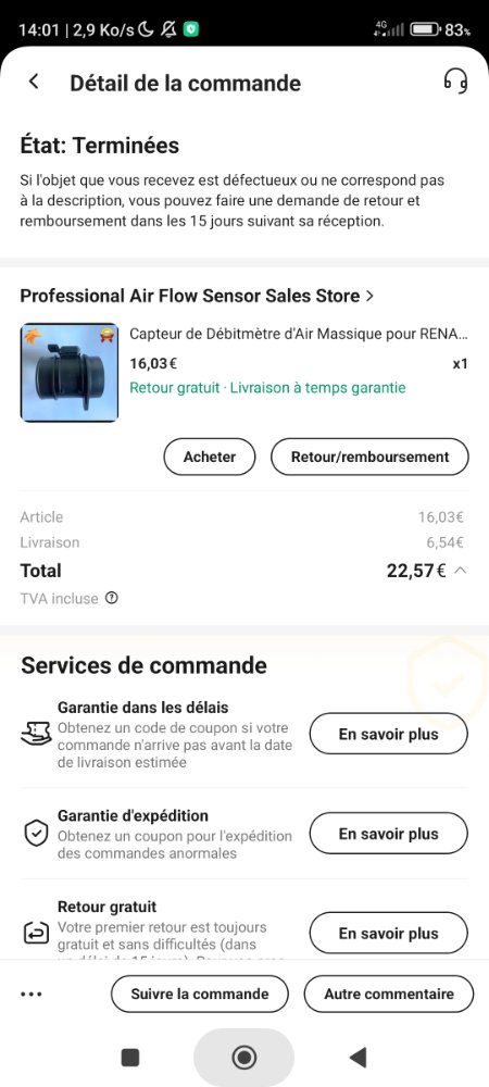

Bonjour à tous (ceux qui ont suivi le méli-mélo de ce sujet du forum).
Je reviens ici pour donner des nouvelles de ce problème "débitmètre", pour lequel je voulais faire le maximum d'investigations avant d'arriver à la conclusion suivante :
- un débitmètre a une importance beaucoup plus importante qu'il y paraît dans la chaîne de mises en causes possibles quand on a des problèmes tels ceux qui m'ont conduits à ouvrir ce fil de discussion...
Je rappelle que le fait d'avoir débranché mon débitmètre avait généré un comportement très différent en comparaison avec débitmètre branché : bien meilleur couple en dessous de 2.000 tr/mn, mais perte d'une 30 aine (évaluation) de chevaux.
Je rappelle aussi que ce débranchement temporaire du débitmètre avait généré 2 anomalies (successivement) au TdB.
J'ai fini par investir 20 € dans une "chinoiserie".
Résultat :
- le couple à bas régime est identique à "débitmètre débranché", MAIS sans anomalie TdB
- nul doute que la 30 aine de chevaux manquants après mes expériences"débranchement " sont revenus !
Interprétation (toujours) possible :
- la "chinoiserie" simule simplement le débitmètre et le calculateur génère alors des valeurs par défaut (comme lors d'un débranchement)
- les 30 ch sont revenus... simplement parce que la géométrie variable mon turbo était en forme durant ces constats.
Ce sont des interprétations possibles en effet.
Mais j'ai aussi remarqué la chose suivante, avec le nouveau débitmètre en place :
- au démarrage à froid, le moteur est plus équilibré et prend une 50 aine de tours par rapport à ce qui se passait avec l'ancien débitmètre.
Interprétation possible :
- cette "chinoiserie" donne une information "température d'air d'admission" qui manquait apparemment (d'ailleurs comme le diagnostiquait mon autre "chinoiserie" OBD2 test)
Quant aux 30 ch retrouvés, là encore, il se pourrait bien que "la chinoiserie" donne une information (plus fiable au moins) que ne fournissait plus l'ancien débitmètre.
Enfin, dernier constat :
- ma consommation instantanée, dans les circonstances précises habituelles au cours desquelles je la mesurais pour comparaison, est revenue aux valeurs habituelles relevées avec l'ancien débitmètre.
Bref, "la chinoiserie" (débitmètre) semble (semble !!!) être un "vrai" débitmètre, adapté à l'électronique embarquée de mon Espace 4 2.0 dCi 150...
Moralité (et jusqu'à preuve du contraire), voilà 20 € bien investis !
