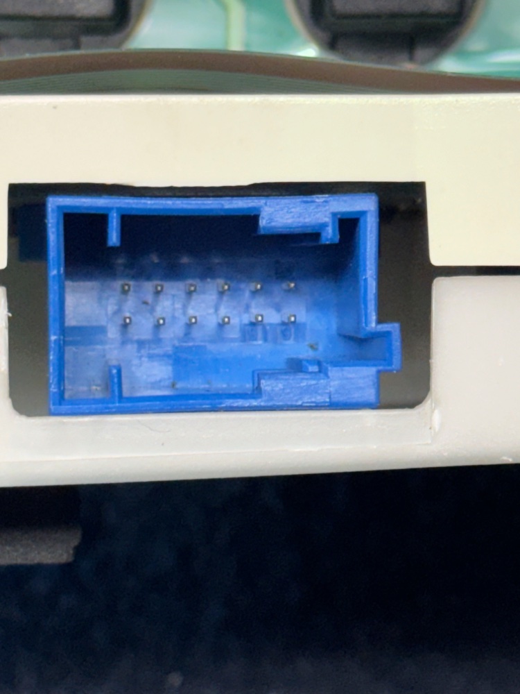

J'aurais besoin de votre expertise pour me dépanner ......Le tableau de bord de mon "camion" n'est pus rétroéclairé depuis vendredi. J'ai consulté le forum pour me documenter sur les causes possibles. Il semblerait que je sois dans le cas n° 2 cité dans un des fils de discussion; je n'ai plus d'éclairage du tableau de bord à la mise du contact; par , contre, si j'éclaire le TDB de près avec une lampe torche , j'aperçois toutes les indications en transparence qui fonctionnent ( jauge essence , compteur, kilométrage, heure etc....). Le seul truc qui ne fonctionne pas c'est le rétroéclairage; tout le reste est OK : témoin lanterne , code , phare à gauche du TDB, témoin ceinture, frein à main à droite du tableau.
Après dépose du tableau de bord et remplacement des ampoules grillées ( 3 sur 7) et repose : problème toujours identique . Je n'ai pas visualisé de fissure ou de coupure sur le circuit souple..... ce qui ne signifie pas forcément qu'il n'y en a pas.
Lorsque le tableau de bord est déconnecté , posé sur l'établi, et que j'applique 12 V sur les côtés d'une des ampoules , toutes les 6 lampes centrales du tableau s'allument.
Ce cas n°2 est explicité ainsi dans un post du forum : "Pb de communication entre le hacheur de régulation d'intensité et le tableau de bord. Contrôler la connexion TDB et la continuité de la ligne entre le hacheur et le tableau de bord".
Le fusible F39 vérifié est est OK .
La version électrique du véhicule est NT8166A .

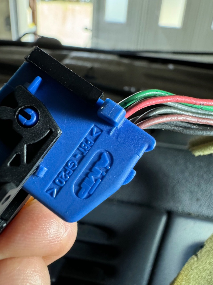

Je n'ai pas le schéma de schéma électrique du circuit qui alimente connecteur bleu à 12 voies au niveau de TDB . le faisceau qui l'alimente contient 7 fils : 1 rouge, 1 vert/rouge, 1 gris, 1 violet et 3 fils noirs ..... Qui fait quoi ? Si vous avez une idée je suis preneur.
Mon idée serait d'identifier quels sont les 2 fils du faisceau qui commandent l'éclairage des 6 lampes via le connecteur et le circuit imprimé souple , de couper les 2 fils avant le connecteur bleu du TDB et de les dériver directement sur les fiches métalliques d'une des 6 ampoules permettant ainsi à nouveau l'alimentation des 6 lampes via le circuit souple imprimé.
Qu'en pensez vous? est ce une sottise ?

Oui, le rhéostat fonctionne . Les commandes latérales de ventilation / Clim sont bien modulées en fonction de la position du rhéostat. Le fil vert rouge qui alimente le connecteur bleu semble correspondre au + 12V modulé par le rhéostat : sa tension varie si je le manœuvre. Je pense faire une dérivation de ce fil vert/rouge tout en continuant d’alimenter le connecteur bleu et de le souder sur la borne d’une des lampes d’éclairage. Le tout est de savoir quel côté est relié au + et lequel est relié à la masse…..

Sigma, un grand merci pour ton post. Mon TDB n’a que 2 connecteurs de raccordement : 1 bleu de 12 broches qui manifestement gère les infos du TDB et un petit connecteur noir 6 broches qui , à priori, gèrerait les signaux de l’autoradio.

j'essaye de trouver le brochage de ce connecteur 12 voies sur la NT8196A postée précédemment par JLB dans un autre sujet de cette section, et c'est pas évident :roll:
https://elic52.free.fr/Espace/SchemasEspace3.zip
Surtout si ta version est antérieure à cette NT...
En tout cas il doit y avoir pas mal de trucs similaires: notemment je vois bien un connecteur 6 voies pour la partie autoradio.
mais je ne trouve pas clairement le détail du 12 voies, faut y aller par élimination...
Les pins 5 et 6 sont reliées à l'UCH et apparemment on est dans une communication numérique vu que ces deux fils servent à de multiples indications (témoin frein à main, LDF, T° eau etc...).
Les pins 13 et 26: pression huile
Là j'ai identifié le compteur comme l'élément "247" sur les schémas... si tu as le courage d'explorer en détail tous les schémas pour voir qui fait quoi.
On voit un connecteur 995 sur un des dessins qui se plante dans le compteur mais pour l'autre connecteur ce n'est pas super clair...
Ca devrait quand même ressembler fortement à ton montage.
