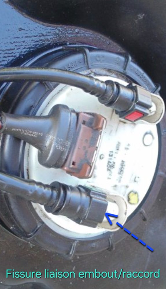

J'ai l'expérience du défaut bien connu d'une unité de jauge à carburant. Dans mon cas, le problème était une fissuration du tuyau de sortie et, étant un diesel, de l'air était aspiré par la fissure.
Les véhicules à essence ont la pompe à l'intérieur de l'unité de jauge afin que le carburant puisse être pompé hors de la fissure lorsque le poids d'un réservoir plein provoque l'ouverture de la fissure.
La seule solution est de baisser le réservoir et de l'examiner.
Je ne crois pas que le gros écrou en plastique et son joint torique provoqueraient une fuite à moins que l'écrou ne soit fissuré, ce qui est une possibilité.
Le tuyau de sortie fissuré peut être réparé de manière fiable grâce à ma méthode, sans dévisser l'écrou en plastique. Sans l'outil approprié, cette opération peut être difficile et risque de s'endommager.
L'écrou et le joint peuvent être obtenus auprès de vendeurs sur Internet.

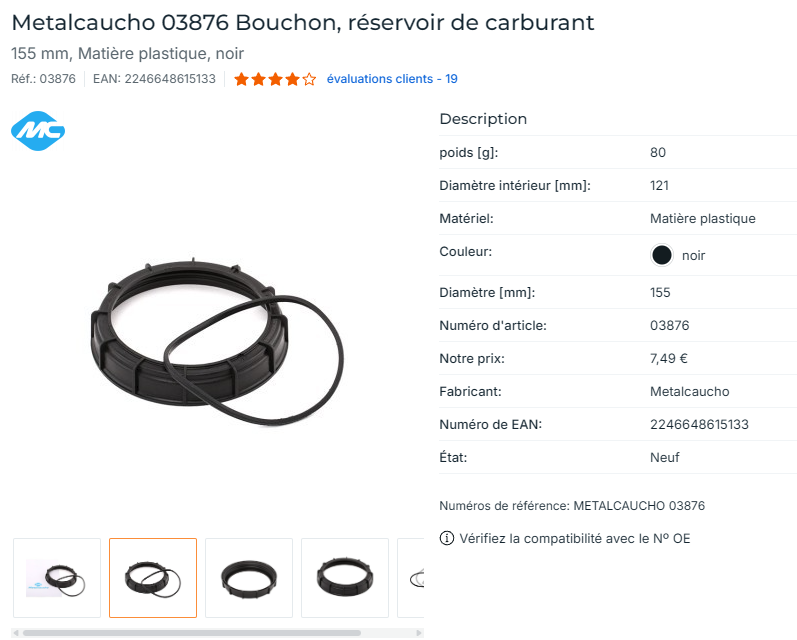

Renault number:-7701207449 (kit nut + joint)

Si toutefois vous avez des références d'écrous et joints compatible avec ce modèle, je pense que ça pourrait aider d'autres lecteurs dans la réparation du réservoir (j'ai pu trouver un autre réservoir en bon état, enfin j'espère...Mais je vais quand même tenter de le réparer ! )
Question, pensez-vous que l'écrou et le joint torique de la jauge réservoir de l'Espace 4 serait compatible ? La référence est disponible chez Renault.
(MAJ : je n'avais pas vu la référence sur ton post 5bar21)

Oui, c'est la même pièce qui est utilisée sur l'Espace IV.
