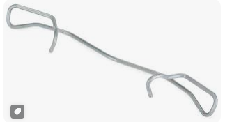

j'ai déjà eu un bruit de ferraille aussi, et c'était le ressort qui est sur l'étrier arrière qui avait disparu, c'est dingue le bruit que ça peut faire.
c'est cette pièce

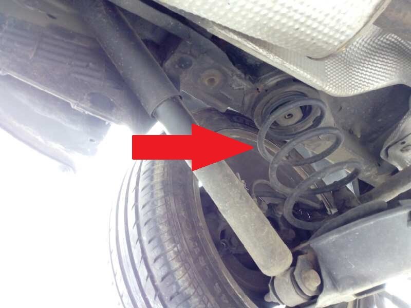

Apres avoir bien examiner la voiture avec un collègue nous avons trouvé l'origine du bruit. Le bruit venait de l'arrière droit, le ressort de suspension à casser. Du coup un peu de mécanique m'attend.
Avant de faire cette mécanique il faut que je passe commande, et j'ai besoins de vous. Les sites proposent pleins de marque différentes, quels sont celles ou ca tient la route et celles a éviter.
Merci pour vos réponses et bonne journée a tous.
Cordialement Jéjé
suspension
suspension

Je ne vois pas la cassure sur ta photo.
Re: bruit de ferraille
Posté : 25 mars 2024, 20:49
par Wutch
C'est probablement la spire du bas (qui reste dans l'humidité) et est donc caché par la partie plastique.
