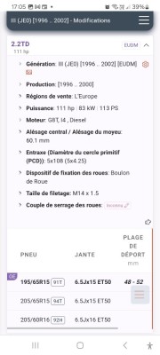

Bonjour, j ai actuellement un Espace 3 2.2 DT en jante tole et je viens enfin de trouver des Estoril.
Sur ma plaque porte conducteur, je n ai que le 15" affiché mais apparemment j ai le droit au 16"
Par contre je trouve des contradiction sur les montures et les tolérances acceptés.
Apparemment il faudrait monter des 225/55/16 sur les diesels.
quelles sont les autres montures qui restent dans les tolérances?
Merci a tous d avance

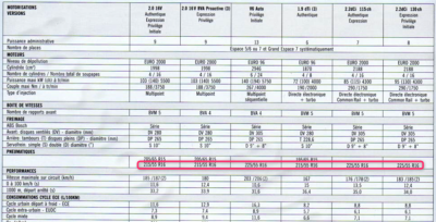

J'ai trouvé une petite doc pour toi. Si ça répond à tes questions. Ce qui est entouré correspond à l'indice de charge et vitesse.

J avais cru voir passer aussi du 215 55 peut être que ça fait part des tolerances ?

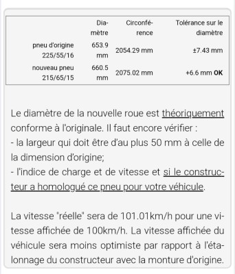

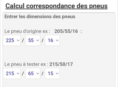

Le 215 n'est pas en 55. J'ai changé ma roue de secours qui à la base était une galette et j'ai mis une roue de secours d'un 2.2 Dt en 215x15. J'ai fait le calcul de circonférence et elle correspond la même chose que le 225x55-16, cela doit correspondre à du 215x15-65 (5% pour la largeur 215/225 et 5% pour du 15 au 16. L'équivalence est acceptée si l'écart est entre 1,5 et 2 %.

Donc 225/55/16 merci !

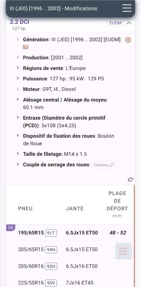

C'était bien 215/55/16 pour les 2.0 essence ou le 1.9 dti.
Et 225/55/16 en dCi et V6 essence.
