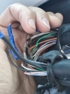

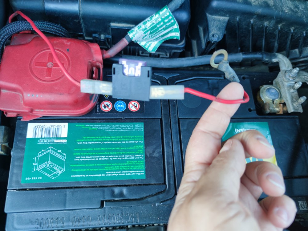

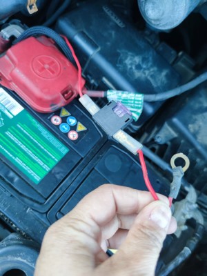

![IMG_20240508_090627.jpg (434.73 Kio) Consulté 620 fois Câble batterie](./download/file.php?id=61724&t=1&sid=6b243aab28b9118f7e062ed6b8a6e780)
- Câble batterie
Bonjour, et merci .
Je vais donc reprendre le livret Renault pour les fusibles une seconde fois .

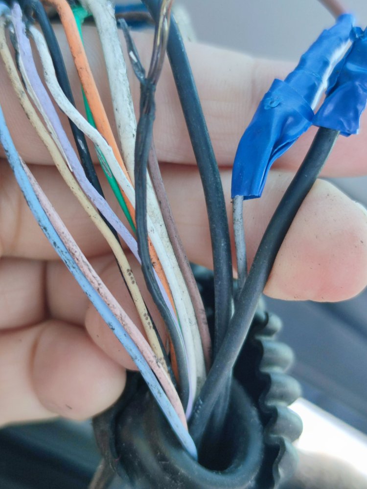

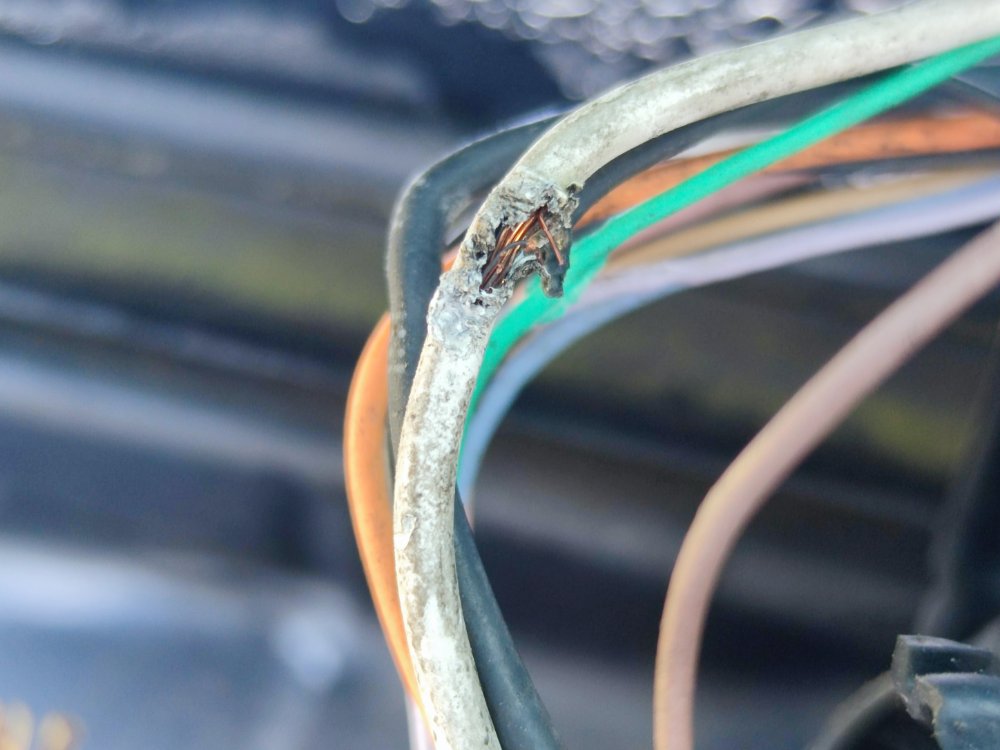

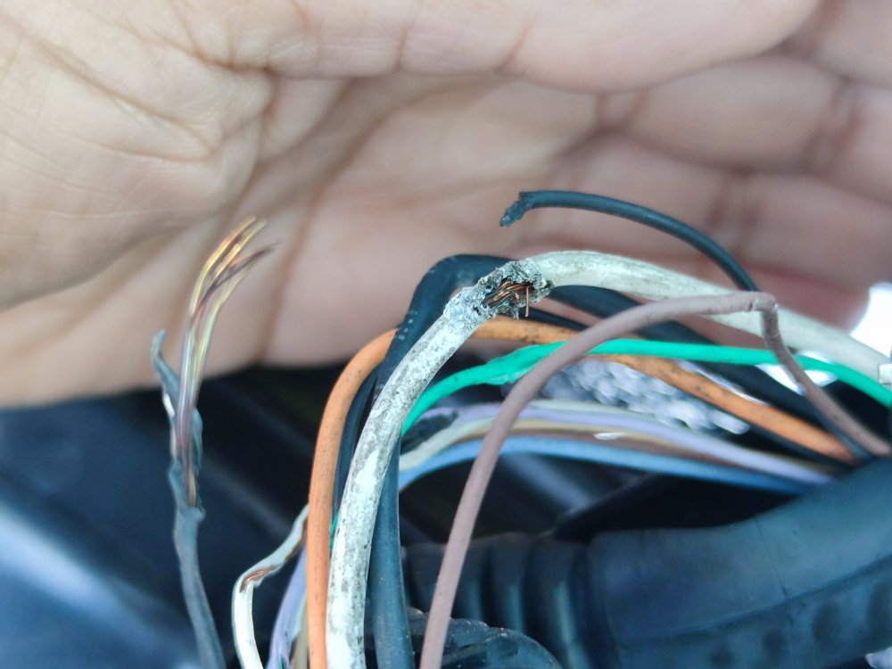

Voici la photo du fameux câble , on ne sait pas ce que c est, il était sous la batterie avant changement.
Puis plusieurs photos de mon tas de fils du coffre et on y verra le fameux noir qui chauffe , il est coupé.

![IMG_20240508_085859.jpg (268.64 Kio) Consulté 620 fois Fil coffre](./download/file.php?id=61726&t=1&sid=6b243aab28b9118f7e062ed6b8a6e780)
- Fil coffre
![IMG_20240508_090021.jpg (280.3 Kio) Consulté 620 fois Fil coffre](./download/file.php?id=61725&t=1&sid=6b243aab28b9118f7e062ed6b8a6e780)
- Fil coffre
![IMG_20240508_085802.jpg (262.34 Kio) Consulté 620 fois Fil coffre](./download/file.php?id=61727&t=1&sid=6b243aab28b9118f7e062ed6b8a6e780)
- Fil coffre
![IMG_20240508_090103.jpg (320.09 Kio) Consulté 620 fois Dernier fil a droite noir qui chauffe quand il est branché](./download/file.php?id=61728&t=1&sid=6b243aab28b9118f7e062ed6b8a6e780)
- Dernier fil a droite noir qui chauffe quand il est branché
![IMG_20240508_090559.jpg (353.32 Kio) Consulté 620 fois Câble batterie](./download/file.php?id=61729&t=1&sid=6b243aab28b9118f7e062ed6b8a6e780)
- Câble batterie

Il y a un porte fusible dessus ! De l'autre côté c'es relié à quoi ?
Re: Code 0488 suite changement batterie, faisceau coffre qui fond et boîtier fusible qui a commercer a cramer.
Publié : 08 mai 2024, 10:00
par Malo2304
J ai tenter de le suivre mais sa part trop loin sous la batterie etc, pas de place pour ma main. Il est assez long et part vers le bas quand je le manipule, je voit qu il va vers le dessous de la voiture. C est quoi un porte fusible ?
J ai chercher ce câble sur le net, avec photo etc et le seul truc semblable été un coupe circuit

Publié : 08 mai 2024, 10:08
par Malo2304
En tout cas la base ce truc était sous la batterie quand on l'a changer. Le seul truc semblable que j avais vu était un coup circuit anti vol .
Publié : 08 mai 2024, 10:19
par LeJeune6troeniste
Un porte fusible, c'est la pièce en plastique noir au milieu de ce cable : on voit qu'il porte un fusible (violet en l'occurence) qui doit en théorie protéger ce circuit. Ça ne ressemble pas à un montage d'origine, une idée de qui a fait ça ?
Publié : 08 mai 2024, 10:20
par Malo2304
Aucune idée. On a acheter la voiture il y a deux ans et demi, elle a eu 2 proprio avant et tout le suivi en garage est dispo avec facture. Je n ai aucune idée de où sa peut venir. Et il doit rester en vrac comme sa ce câble?
Monsieur a bosser de nuit, cette aprem, je lui demanderai de regarder si il voit ou le fil va, si il réussit a regarder sous la voiture.
Publié : 08 mai 2024, 10:27
par EAime
Pas étonnant que tu ais des soucis avec ton faisceau, lorsqu'on voit les réparations au chatterton ..
Sur ce genre de réparation, gaine thermo-rétractable obligatoire !
Publié : 08 mai 2024, 10:31
par Malo2304
Les réparations ont étés faites au termoretractable , mais sa a lâcher lors de nos vacances, coffre qui ne s ouvrait plus et on a donc découvert que sa avait fondu , les fils était collés et faisait des étincelles, les gaines thermo fondu, les embout qu on écrasé pour sceller on sauter . Mon père a souder a l étain , mais a isoler avec du scotch ceux qui n ont pas êtés refait , ce n était que provisoire pour pouvoir reprendre la route et utiliser le coffre, avec bagages et enfants , c était compliqués sans
![😊](//cdn.jsdelivr.net/gh/twitter/twemoji@latest/assets/svg/1f60a.svg)
. Mais sa a donc récramé depuis occasionnant la chauffe au boîtier fusible.
Publié : 08 mai 2024, 10:59
par EAime
Donc, il y a un problème plus profond...
Comme indiqué plus haut, je pense que la récupération d'un faisceau complet ne pourra être que bénéfique, mais cela implique un sacré démontage des périphériques..
Publié : 08 mai 2024, 13:40
par Pilou29
Un fil qui se balade et de plus relié à une borne positive c'est pas très bon
Il faut au minimum enlever le fusible, ensuite enlever la batterie et chercher ce qu'il y a au bout du fil
2 possibilités :
Soit les restes d'un coupe circuit modèle Aliexpress à télécommande par exemple voir lien
Coupe batterie
Soit les restes d'un montage destiné à mesurer une fuite de courant
Je penche plus pour le coupe circuit
De toutes façons il faut enlever ce qui est inutile, pour les pros du IV y a t il un ou plusieurs fusibles à débrancher pour que le courant ne passe plus dans le hayon. Attention s'assurer que les stops et feux fonctionnent si on doit rouler dans cette configuration
