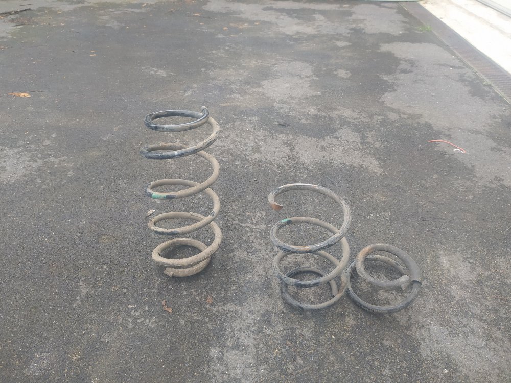

bonjour à tous
6 ans après une 1ere casse, un ressort (occasions montés en 2018 car les neuf étaient trop bas) a cassé ce matin, le gamin, en conduite accompagné était au volant.
là, j'ai trouvé des gris blanc, il a repris 2 cm de plus en hauteur, et suite à l'essai, j'ai retrouvé la souplesse et le confort que j'avais perdu suite au changement en 2018.
avant de remonté, j'ai vérifié un peu tout, les amortisseurs sont encore ok, coupelles également.
temps total pour les deux cotés: 3h

Eh merde ! Trois heures en prenant son temps, ça parait cohérent, c'est pas compliqué.
Ravi pour toi du retour du confort, ça fait pas de mal !

après un tour d'une trentaine de km ce matin, il a vraiment retrouvé sa souplesse, ils ne "tapent" plus quand on passe sur les ralentisseurs, ceux prévus pour servir de rampe de lancement tellement ils ne sont pas aux normes.
