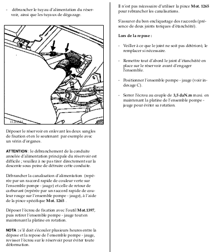

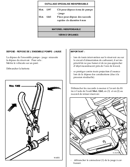

Sinon Éric tu as ce tuto que tu as toi-même posté
Grand Espace III 2.0 16v RXT Gris Titane 647 - 01/2000 - 218 500 km
- Messages : 20436
Re: Question sur pompe à essence Espace 3
Oui, il est très complet, mais je n'ai ni l'envie de me lancer dedans, ni le temps.

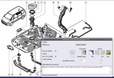

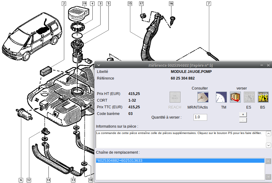

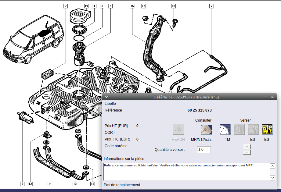

- Messages : 1663
j'ai essayé de trouver les refs de cette pompe immergée, possible que je n'ai pas les bons types mines...
Mais pour un JE02 Moteurs F3R et F4R les références qui sortent sont les mêmes:
Modifié en dernier par Sigma le 10 juin 2024, 15:30, modifié 1 fois.
- Messages : 1663
Bon, désolé j'apprends à m'y retrouver dans les types de III
Donc la réf postée dans le message ci dessus est bien ok pour le F3R et les autres moteurs.
Pour comparer, voilà la sortie pour un JE0D moteur Z7X: edit: j'ai vérifié et c'est aussi la même ref pour les L7X, donc les V6 ont une ref différente des FxR
