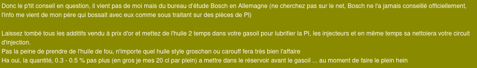

toujours en train de chercher des infos sur les pompes Bosch, les additifs et les carburants alternatifs, je suis tombé sur un post sur le forum des Pajero qui me semble intéressant à partager.
Ca n'est pas la première fois que j'entends parler de lubrifier le B7 car un peu trop "sec", et j'ai aussi vu des additifs spéciaux pour ça chez différents fabricants.
Donc voilà le truc: Pour ma part comme je traite déja avec du booster cétane qui me parait un peu sec, je commence donc à rajouter 60mL d'huile 2 temps pour 20L de carburant. Je ne sais pas si je sentirai une différence
Mais comme j'ai un injecteur qui "sonne" différemment des 3 autres et que le moteur oscille beaucoup à froid au ralenti, peut être que ça le dégrippera si c'est son souci...
edit: une autre source qui mentionne ce truc
http://isatis.mecanique.free.fr/additifs/p1.html

  .... en effet c'est peut-être une étape intermédiaire intéressante sur un bon vieux J8S pour passer de l'huile de friture à un bon gasoil de pétrolier.
