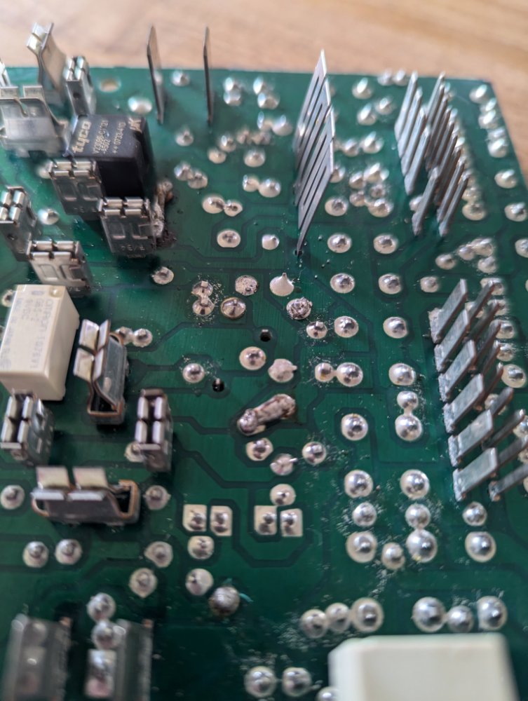

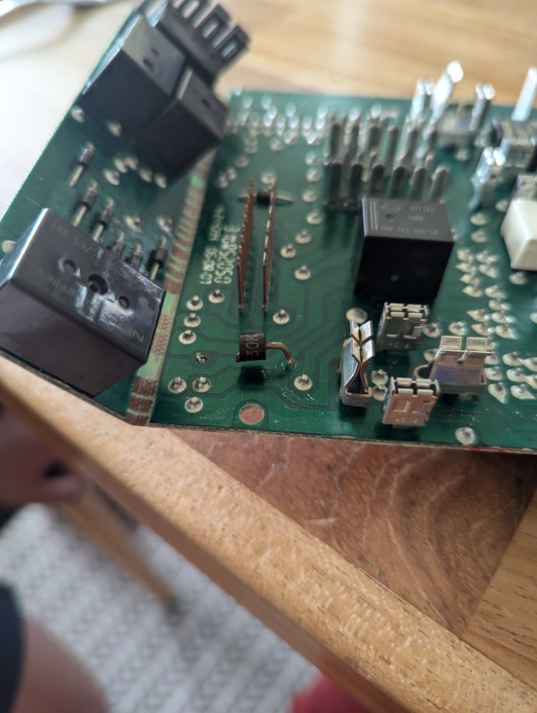

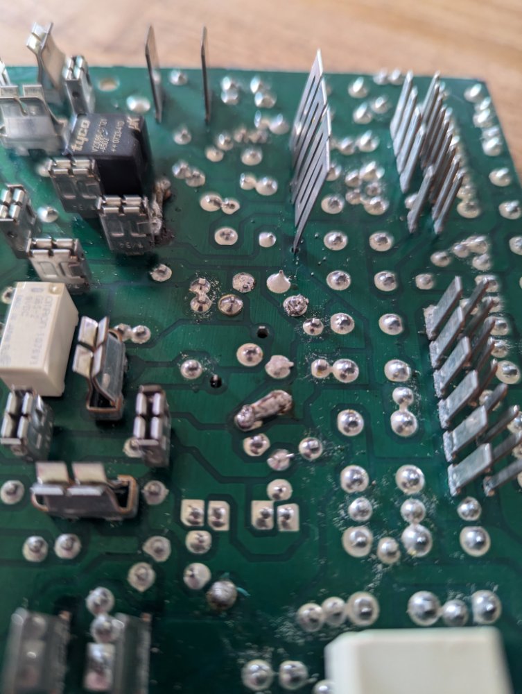

Bonjour, encore moiner mon soucis de bfr... En l'ouvrant, je le suis rendu compte qu'un condensateur (résistance) avait cramé... (Monsieur pas de bol) Alors j'en ai récupéré un sur un autre. L''autre en question présentait de drôles de soudures..
Alors j'ai remonté l'ancien bfr avec la soudure refaite. Je rebranche et rien... Carte non reconnue. Si j'achète un bfr d'occas ça remarchera ? Merci de votre aide
