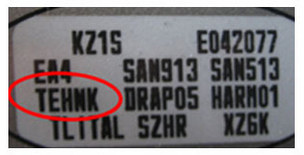

Le code peinture figure sur l'étiquette sur le pied milieu en ouvrant la portière passager.

"Le code peinture figure sur l'étiquette sur le pied milieu en ouvrant la portière passager."
Je n'ai rien à ce niveau là.

c'est ce genre d'étiquette, il y a toutes les infos de ta voiture (code peinture, tissu, finition ext...)
