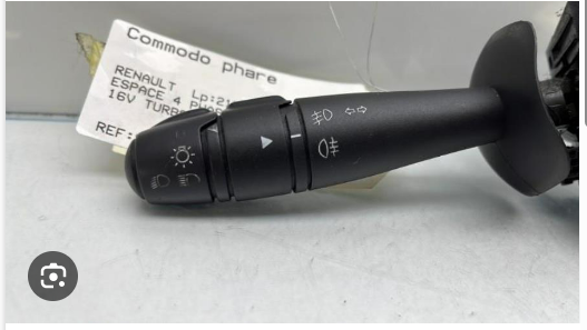

Les plein phares ne tiennent plus, par contre les appels de phare oui. Quand je tire le commodo vers moi, le premier cran fait les appels et le deuxieme les codes. Le contact ne tient plus. J'ai démonté le commodo, j'ai regardé comment ca marchait à l'intérieur. Il y a une partie mobile qui fait le contact entre des pistes, je n'ai pas encore vu comment exactement, je réessaye ce soir.

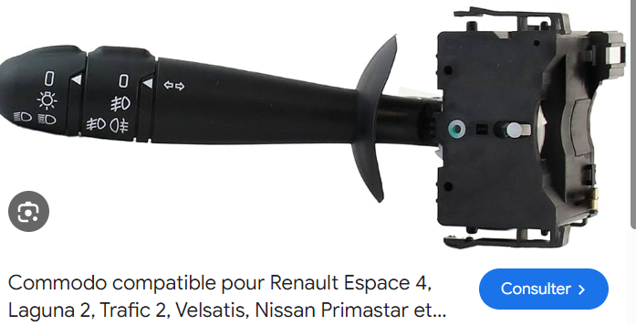

En cas d'échec (probable !), est ce que je peux mettre ce type de pièce : Sachant que le mien est comme cela : La commande d'antibrouillard diffère, mais je ne pense pas que cela soit problématique.

Salut, peux tu confirmer la compatibilité avec la commande d'antibrouillard différente ?venzou a écrit : 25 juil. 2024, 09:12La commande d'antibrouillard diffère, mais je ne pense pas que cela soit problématique.

Après avoir essayé le commodo de mon gris (antibrouillard AV/AR à commande impulsionnelle) sur mon bleu (antibrouillard AR simple cde impulsionnelle), je peux me répondre et confirmer la compatibilité : c'est tout bon !
Même le voyant des antibrouillards avant s'allume au TDB alors qu'il n'y en a pas sur l'auto... Ca me donne envie de tester un commodo d'essui glace avec le réglage de tempo... (que j'ai pas sur le mien)
Pour ma part, problème semble être résolu après ouverture du commodo (6 clips pas simples, mieux vaut avoir 4 mains...), nettoyage des pistes et du chariot (cracra de vert de gris), graissage de l'ensemble et remontage. A confirmer dans le temps...
