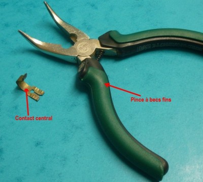

Pour ajouter un feu de brouillard (celui de droite) sur nos Espaces 2, il faut installer le contact central qui a mène le 12V à la lampe. Ce n'est pas obligatoire, ce qui fait faire d'énormes économies aux constructeurs.
C'est un petit travail qui demande 10 minutes une fois réuni le matériel, soit une pince à becs fins et un contact central récupéré en casse. (Je doute fort que ça figure au rayon des pièces détachées)
La procédure est la suivante:
Démontage du capot de feux arrière droit (deux vis cruciformes) et extraction du support des lampes.
Le matériel.
Le matériel.
Les outils.

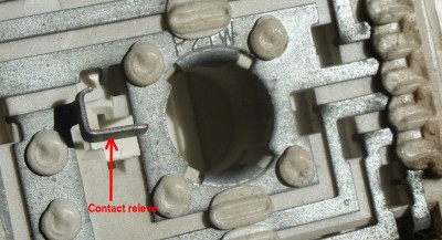

Contact relevé.
Contact relevé.

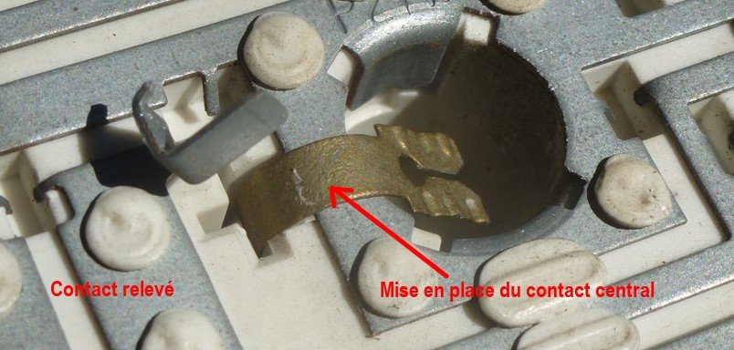

Tordre le contact avec la pince. Attention, pas de contact mis ni de lampe allumée. Risque de court circuit, pour ceux qui sont terrifiés par l'électricité, débrancher la batterie.
Mise en place du contact central.

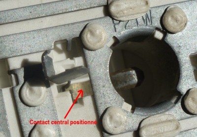

Placer le contact central.
Contact central positionné.
Positionner le contact central.

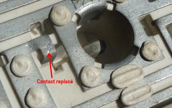

Contact replacé.
Contact replacé.
Retordre le contact avec la pince pour bloquer le contact central.
Remonter l'ensemble.
