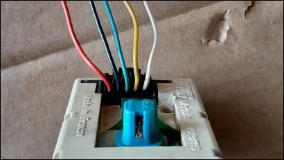

Saalut,
l'ancien proprio de mon Espace 2 avait débranché l'horloge digitale du plafonnier
pour la remplacer par une alarme volumétrique qui ne fonctionne plus ajourd'hui,
je voudrais bien remettre cette horloge en route...
Quelqu'un sait comment et où je raccorde ces fils ???
rouge au +, noir au -, bleu à la lumière du TdB, sans doute, mais les autres ?

- Messages : 13658
Re: Horloge de plafonnier débranchée
La logique voudrait
rouge +12v permanent
Jaune +12v après contact
Noir masse
Les deux autres bleu et blanc pour la sonde de température
Noir masse
- saal32
- Messages : 78
- Enregistré le : 03 déc. 2016, 18:44
- Localisation : Espace...
Le bleu, ce ne pourrait pas être l'ampoule ? Il doit bien y avoir un fil qui l'alimente quand on allume les veilleuses, non ?

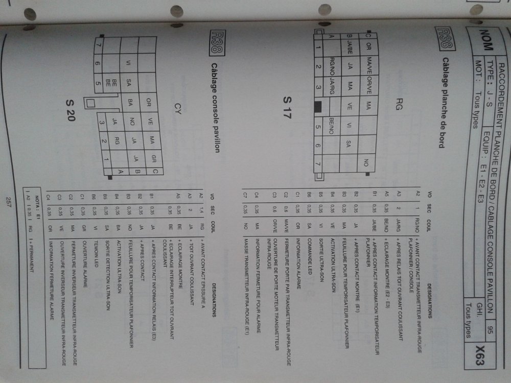

et moi je ne sais pas très bien lire les schémas électriques...
dans le schéma, cette partie représente bien la montre digitale, non ?
mais je ne vois que 4 fils d'alimentation...
si ça doit pas vous prendre trop de temps, merci de m'expliquer, si possible...

- jlb
- Messages : 459
- Localisation : 52
D'après le schéma à 5 fils
n° sur connecteur / couleur / fonction
1 / ROuge / +12V permanent
2 / NOir / masse (0V)
3 / BlEu / éclairage, il y a du 12V quand les phares sont allumé pour baisser l'éclairage de l'horloge
4 / JAune / +12V après contact pour allumer l'horloge
5 / BlAnc / sonde de température

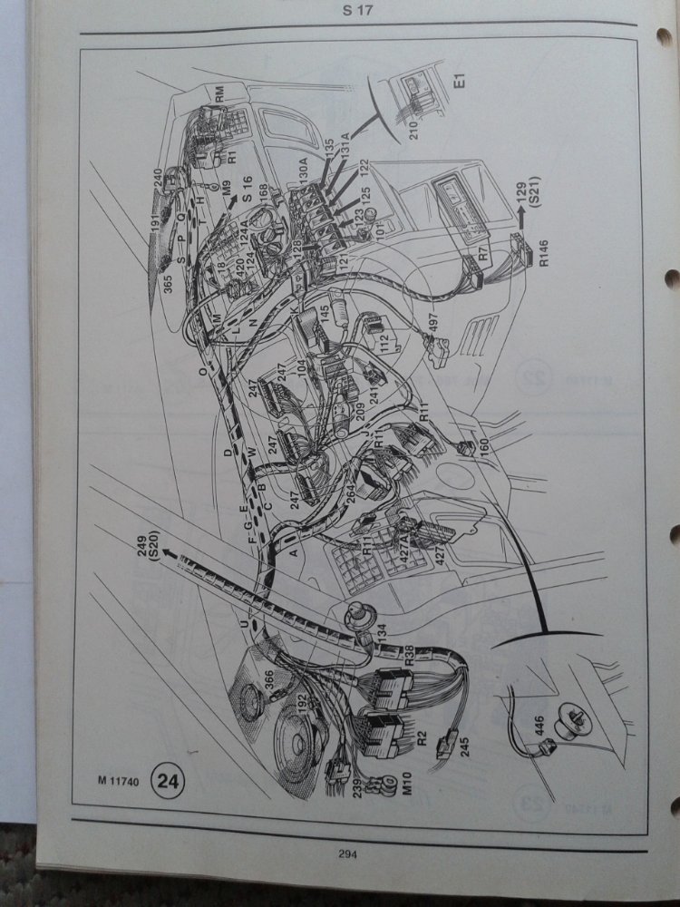

- Messages : 1661
Flou, flou... toujours le même souci avec le capteur CMOS de mon vieux téléphonePilou29 a écrit : 07 août 2024, 11:18 Sur mon smartphone je n'arrive pas a voir le schéma nettement. { Image flou)
Saal, tu n'as pas de connecteur dans le plafonnier du coup?
Parce que si tu dois aller chopper R38 tu as vu où il est localisé sur le dessin (sous le HP côté conducteur), ça me paraît assez compliqué.

Les connecteurs sont notés avec des "R" dans les schémas Renault.
Là si tu suis le cablage du module principal appellé 265 on voit que les fils Rouges Bleu et Jaune passent par ce connecteur R38.
La couleur CY c'est pour Crystal, donc "transparent", ça peut servir pour le repérer.
Par contre ce connecteur R38 peut avoir plus de voies que celles dessinées sur le schéma si ça raccorde d'autres composants dans la voiture (ça apparait sur la page du détail du connecteur où en effet on voit qu'il est farci de fils).
Et donc sur le dessin d'implantation du faisceau on voit où il se trouve théoriquement (je dis théoriquement parce que les faisceaux peuvent avoir des variantes d'install, mais il devrait se trouver dans la zone montrée sur la doc en principe).
Tu vois aussi sur le schéma que 3 fusibles sont concernés dans l'affaire: F17 F4 et F7... donc à vérifier si après le recablage la montre ne fonctionne toujours pas.
