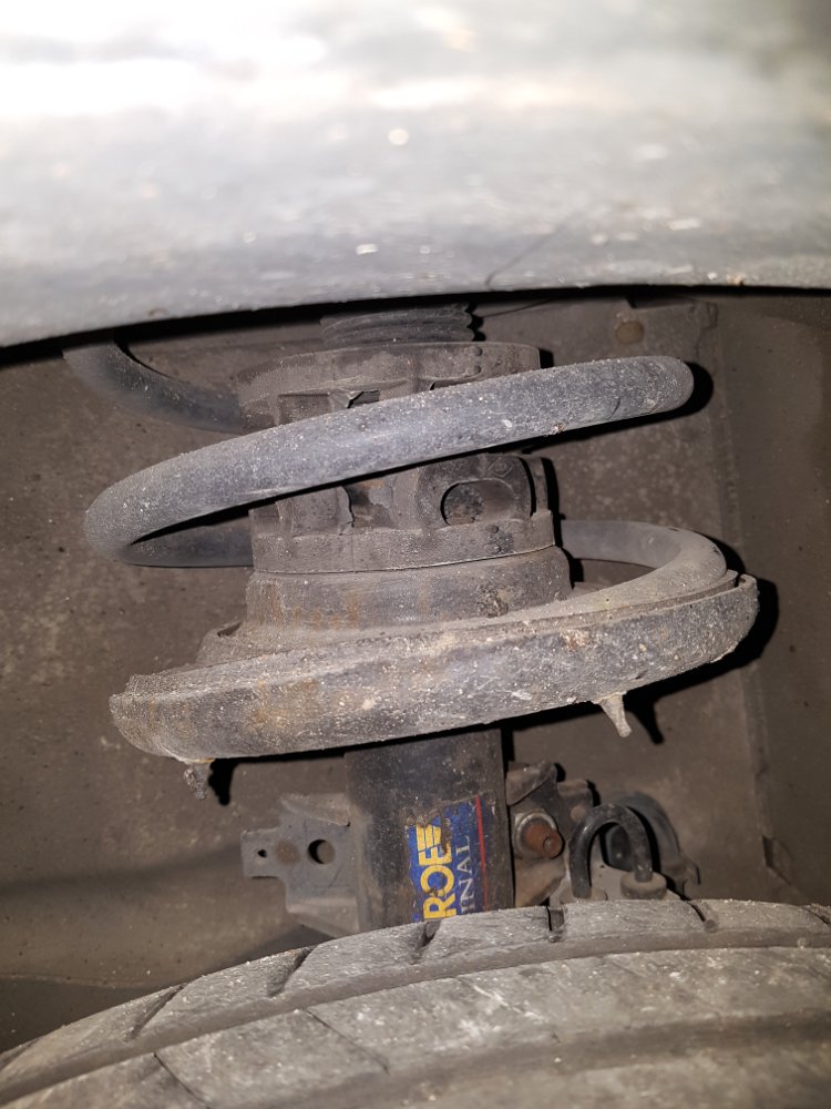

J’ai vu que l’un d’entre vous faisait face à des problèmes de rouille ; pour le coup mon III m’a l’air épargné du haut de ses 270 000 km puisque pour l’instant le berceau moteur est très sain.

vick-le-geek a écrit : 30 sept. 2024, 11:34 Bonjour à tous, merci pour vos retours en particulier sur ce F4R, ça me donne une idée de ce qui m’attend pour plus tard 🙂
Effectivement je parlais aussi bien de la motorisation et de ses problèmes (casse moteur et conso d’huile) que de tous les périphériques à la fiabilité fragile. Je voulais relever le fait que malgré sa réputation d’être l’un des moteurs les plus fiables de l’Espace III, je ne peux pas dire d’en avoir bénéficié malgré un entretien suivi.
Tu es sûr, tu as bien regardé autour des plots et en interne berceau Tu as bien vérifié les ressorts des suspensions en partie basse (appui coupelle) et à l'arrière la base des ressorts, les coupelles soudées au train, pas de rouille. Les sangles réservoir et ses fixations, nikel ! Les pattes fixations tuyaux frein arrière et les raccords des rigides/souples pas de corrosion ? Les traverses bas de caisse derrière fixations berceau impeccables. Bin là tu peux dire "je m'en sors bien"

Haha, j'avoue que je n'ai pas poussé l'observation aussi loin. J'avais juste observé que par rapport à l'Espace III que j'avais avant, le berceau avait l'air très sain. L'autre était complètement recouvert de rouille...

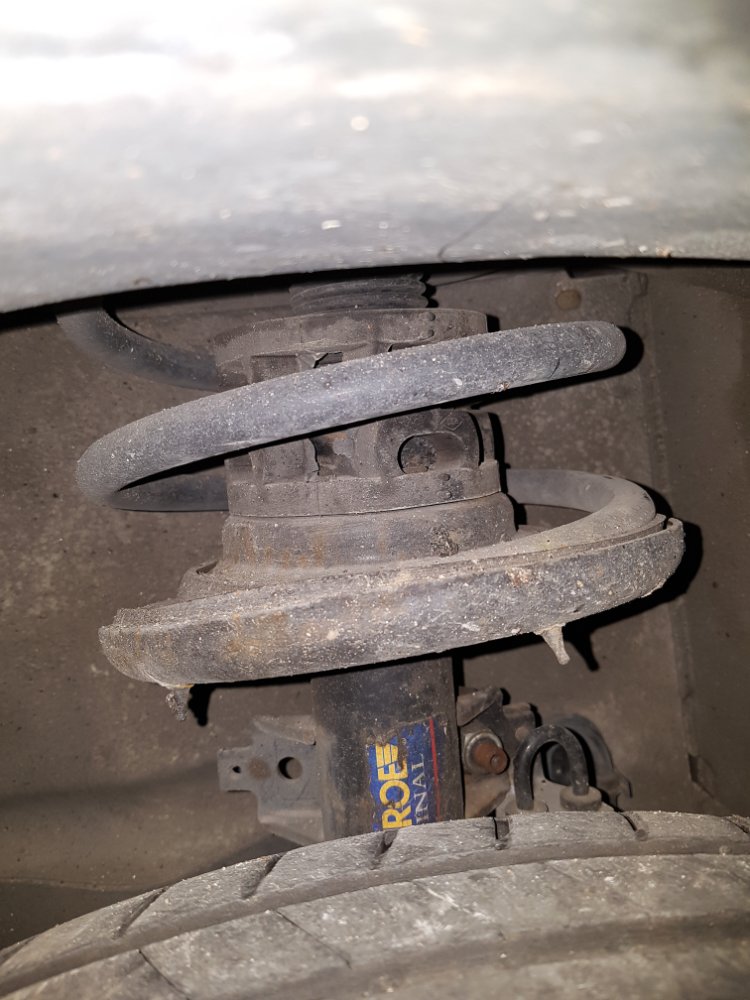

Je sais par expérience les points un peu stratégiques du dessous de caisse. Moi-même je suis à l'affût du moindre débordement de rouille.
J'ai dû par exemple traiter les corps creux du berceau en injectant de la cire anti corrosion. Les différentes pattes de maintien les repeindre, injecter de l'huile sur les écrous des fixations berceau.
J'ai démonté les ressorts arrière les coupelles d'appui commençaient à être attaquées, tout gratter et repeindre.
Un autre petit point que bien souvent on ne regarde pas les coupelles d'appui à l'avant.
Et avec tout ça, l'Espace dort à l'abri dans le garage en sous-sol.depuis 17 ans avec seulement "22 ans" de service.
