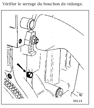

apparemment la vis de vidange du bloc se trouve là:
Capture d’écran_2024-10-07_13-36-11.png (29.35 Kio) Vu 1711 fois

Alors effectivement, c'était la bonne durite et la bonne vis (douille de 11) de vidange.
