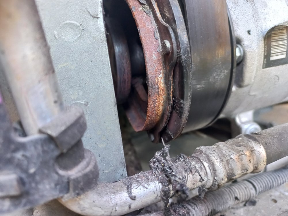

Bref, j'ai racheté un scénic 3, 1.6ldci, pour la famille sachant que l'ancien proprio l'avait vendu après une surchauffe moteur (le vendeur ne le savait pas mais moi, j'ai lu cette info sur dialogys...). J'ai fait le pari (osé) que c'était une fuite alors que renault préconisait l'échange du joint de culasse... Pour couronné le tout, suite à l'essais de la voiture, je constatais que le compresseur de clim était HS... Vous avez compris que j'ai quelques sujets à montrer...

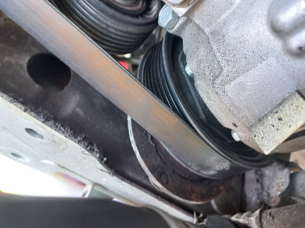

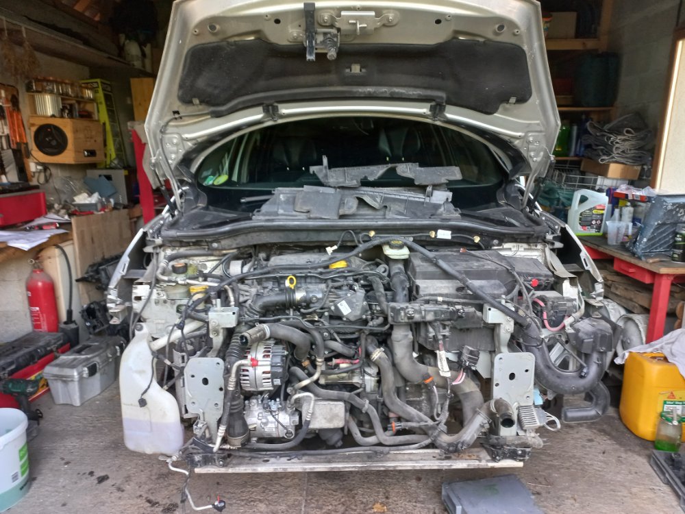

Eh bien j'ai démonté le devant (de toute façon nécessaire pour l'échange du compresseur de clim..)

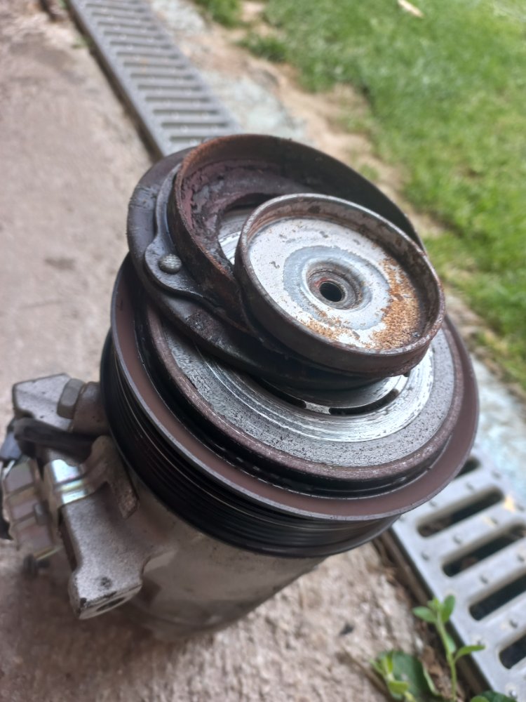

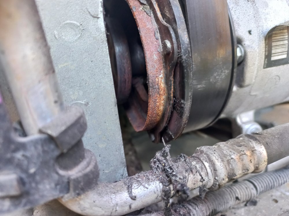

Voilà pourquoi la clim ne fonctionne pas... :lol: :

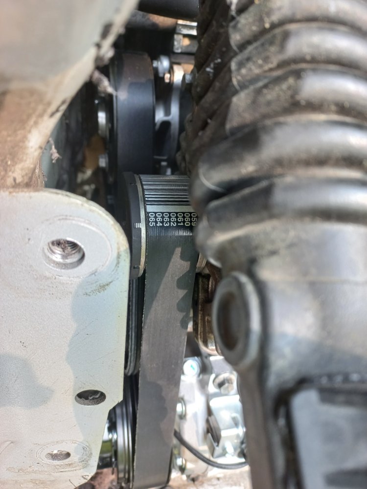

En détail :

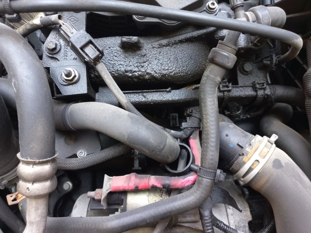

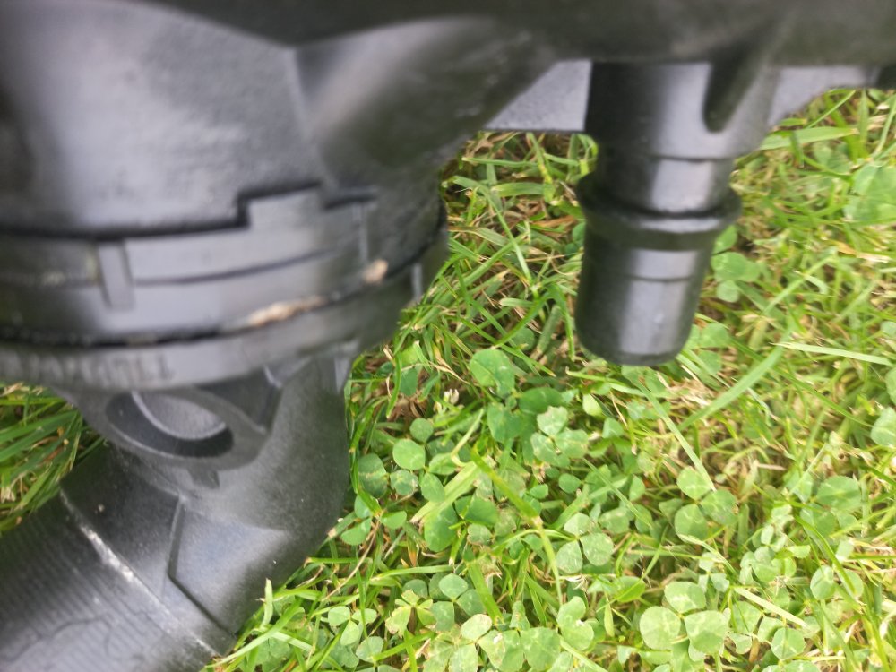

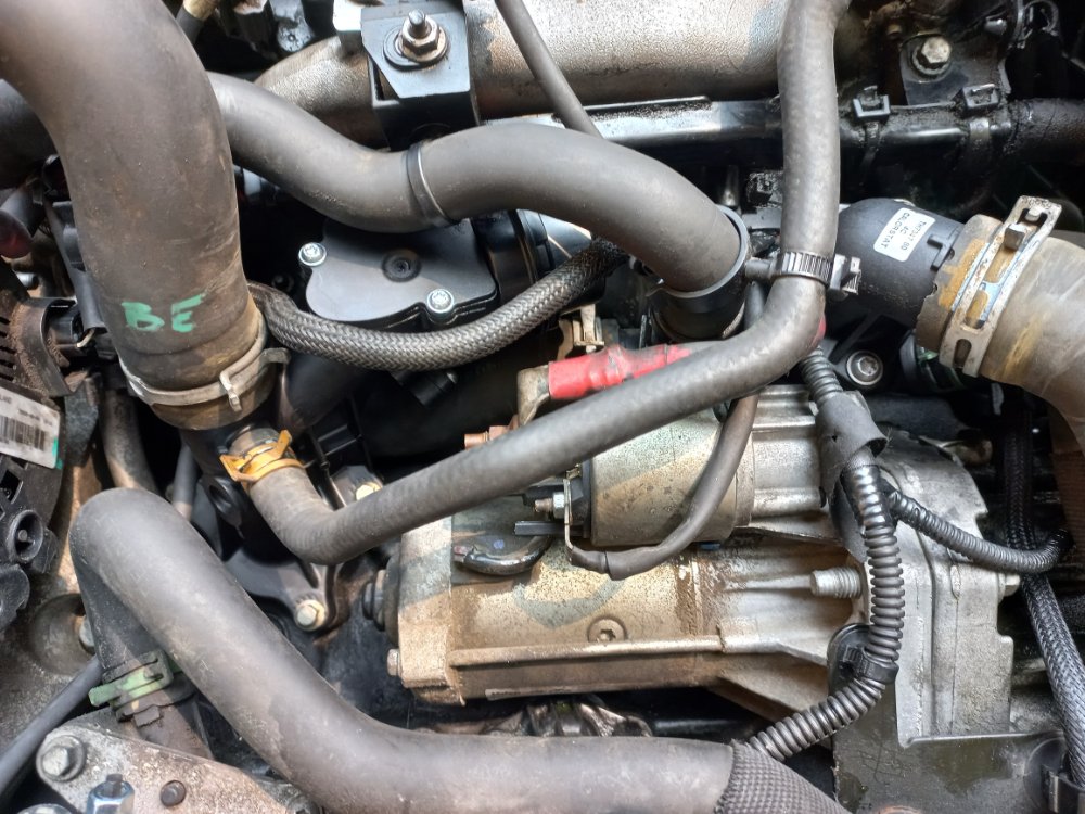

Et puis voici mon soupçon de fuite :

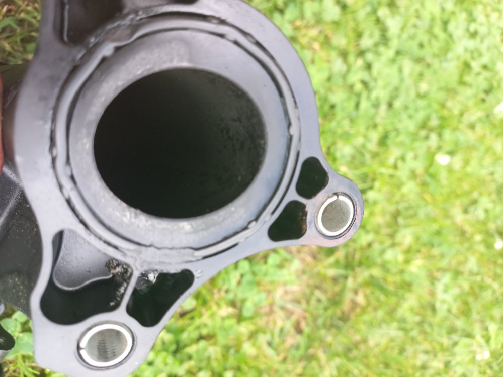

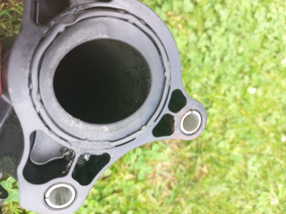

Finalement, j'ai changé les 2 boitiers d'eau en plastique (entrée et sortie), le premiers avait un joint défectueux et le 2ème, bah il avait une drôle de tronche (vu le chantier, je change..). J'en ai profité pour faire la courroie d'accessoire (kit), la pompe à eau et bien sûre, le compresseur de clim..

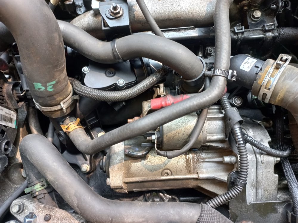

Voilà le merdier quand tout est remonté (un méli-mélo de tuyaux)... :lol:

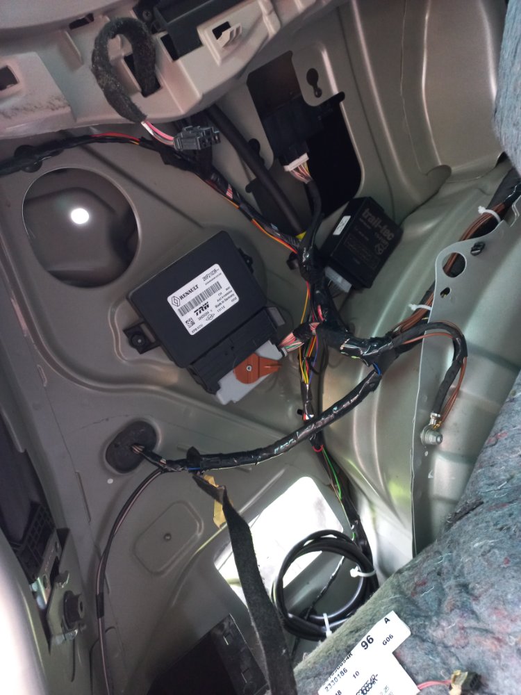

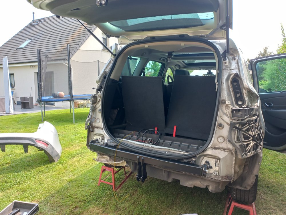

Ensuite, montage du crochet d'attelage et faisceau, et bien... une belle galère :

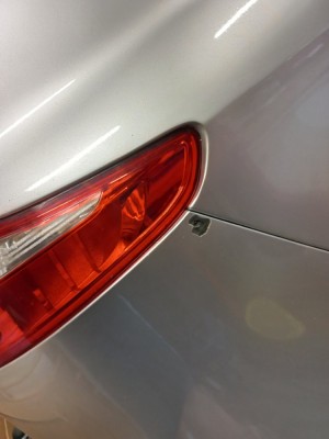

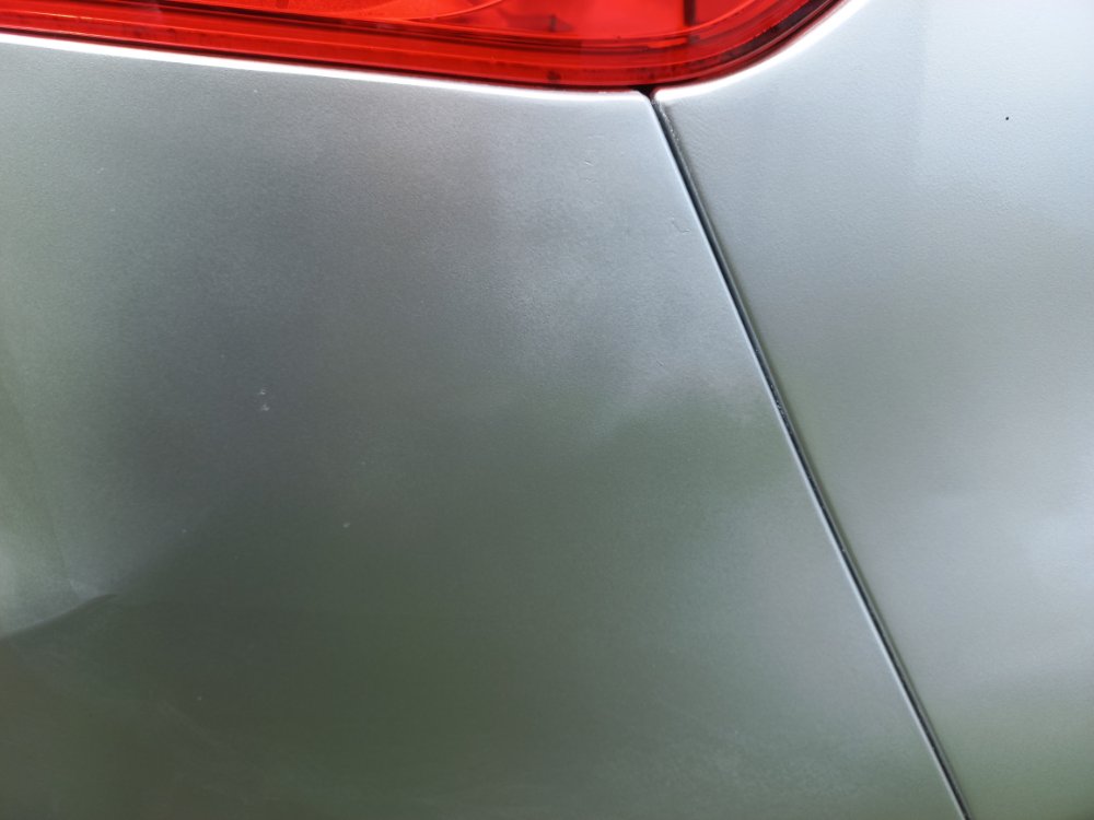

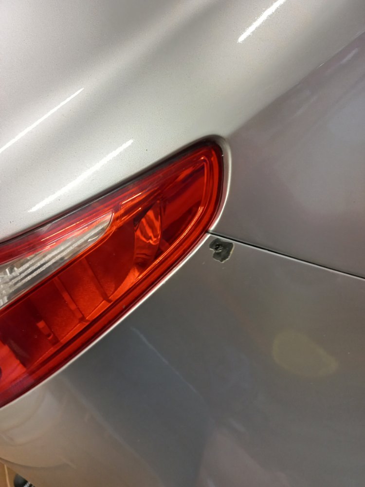

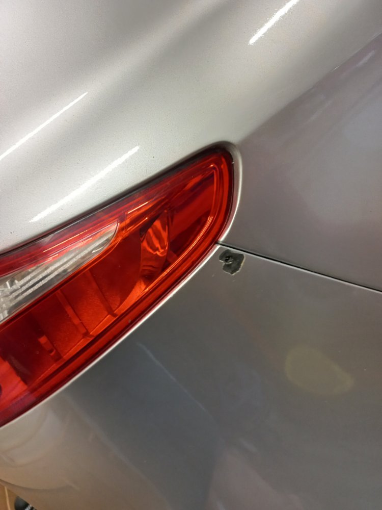

Démontage du bouclier arrière pour remplacement de la traverse par le crochet mais sans compté sur le travail de gougnafié du carrossier.... Cette petite sal*** avait fixé le bouclier avec une vis à placo puis mastiqué et repeint derrière... :evil:

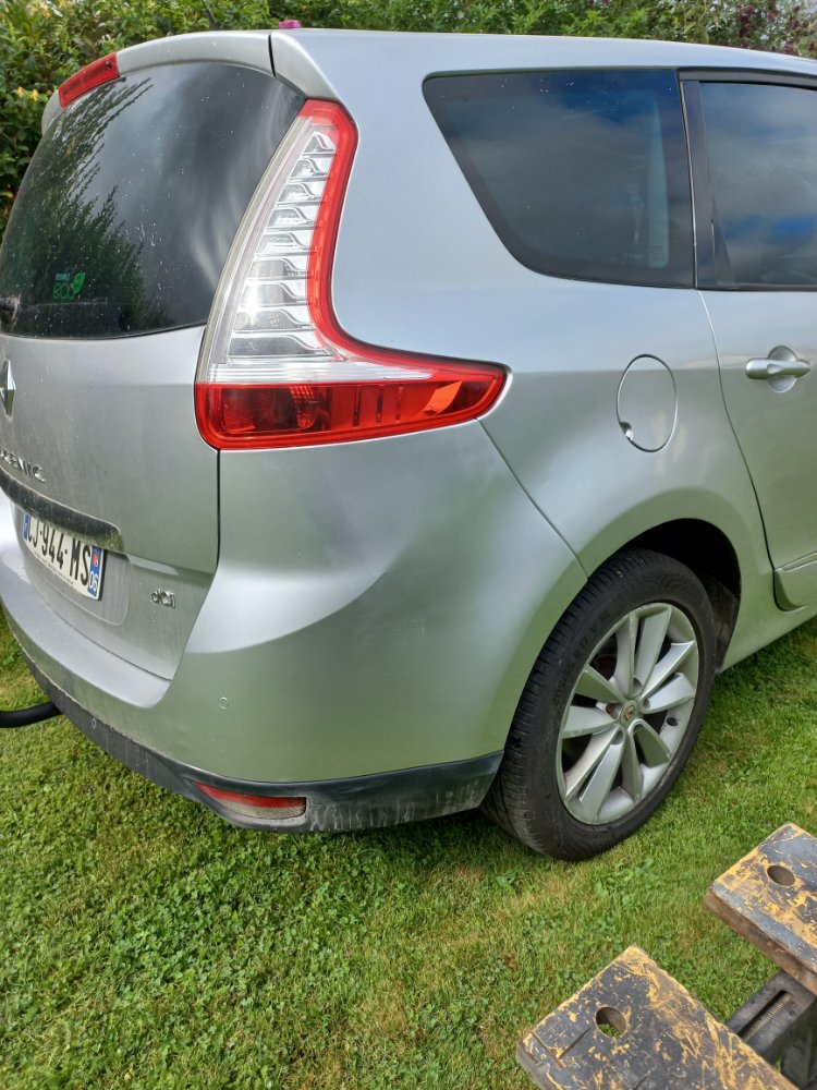

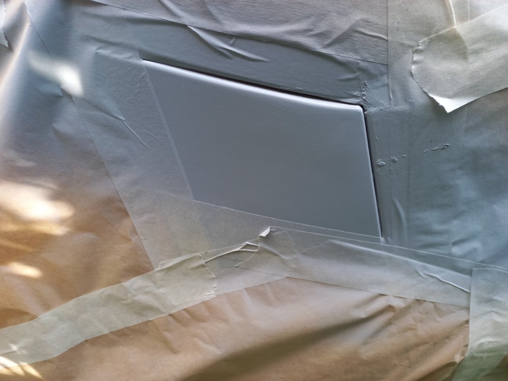

Bref, installation faisceau, remontage, bouchage du trou et raccord approximatif à la bombe de peinture (il me restait une bombe de gris platine comme ma première mégane 2...)... Quand j'aurais un peu de temps et de motivation, je refais le bouclier complet...

Bravo beau boulot!!!
Messages : 2742
Re: Scénic 3 1.6l dci
+1, beau pari !

Le coup de la vis à plâtre, je connais !!!
J'en ai trouvé un paquet, sur l'Espace (elles fixaient les garnitures du TDB, le bandeau du hayon, les feux AR !...)
