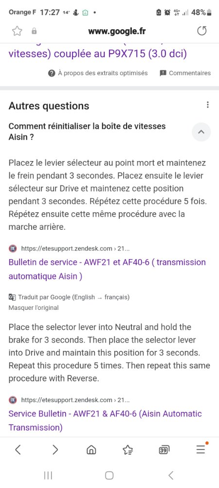

Reapprentissage du calculo via une procédure trouvée sur la toile....et ca marche .1er test routier à l instant 10kms en drive ok en manu ok et R ok . Frein de parking idem
