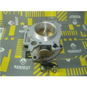

À force de tripoter tout cela, notamment la came ou s'enroule le câble d'accélérateur, je me suis retrouvé lors d'une sortie ce midi avec un moteur qui avait une super pêche, surtout aux alentours des 2000-2500 en question. Tout content, je me dis que c'est une histoire de grippage de câble d'accélérateur. Je continue de rouler et soudain, petit choc dans la pédale d'accélérateur et hop, retour au moteur mollasson... Pas grave, je pense tenir le bon bout.
Je viens mettre le nez vers le papillon et je vois un truc étrange qui a en plus beaucoup de jeu. Cherchez l'erreur :
La petite pièce noire ne se fait pas au détail. Quelqu'un en aurait une? Ce serait toujours ça de remis à la définition d'origine et forcément mieux que ce bout de corde à piano.
Par ailleurs, j'ai vu que le câble d'accélérateur, même si il coulisse librement, n'est pas toujours tendu. Je vais aller voir du côté de la pédale.
Bref, c'est un problème mécanique. Ouf.
Oui, le propriétaire précédent a vidé le reste de son pistolet à peinture sur l'injection... Je vais graisser le ressort de rappel, cela ne pourra pas lui faire de mal. Il l'a fait aussi sur les 4 étriers de frein avec autant de bonheur : les plaquettes ne coulissaient pas librement... car bien sûr, il ne les avait pas enlevées pour appliquer sa barbouille...
si tu n'arrives pas à en trouver, possible que ça soit "imprimable" en 3D avec les bonnes côtes.
Bien sûr il faut les avoir ces côtes...

Hormis le plaisir d'avoir la bonne pièce qui va bien, perso je trouve que la corde à piano fait tout aussi bien si ce n'est mieux le boulot. ;)

J'en ai refait une qui avait moins de jeu. Je suis allé faire un tour ce midi. Je retrouve un moteur bien pêchu. En fait c'est une sensation très relative à l'angle de la pédale d'accélérateur. Vous y touchez à peine et le moteur prends des tours, cela donne l'impression qu'il est plus puissant... Cela n'a pas duré. Je viens donc de commander un câble d'accélérateur...

J'ai commandé un câble d'accélérateur. Et ne l'ai pas monté. Je suis allé vérifier ma pièce en fil de fer, pour constater que moi aussi j'avais laissé un peu de jeu autour d'une des deux rotules. Je resserre le truc et pars en essai... Et hop, les 120 CV du Douvrin sont bien là. Du coup, j'ai un câble d'accélérateur d'avance.
