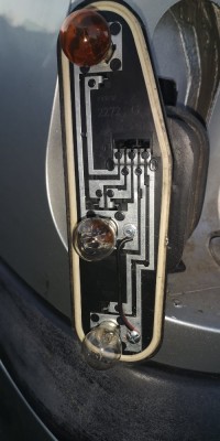

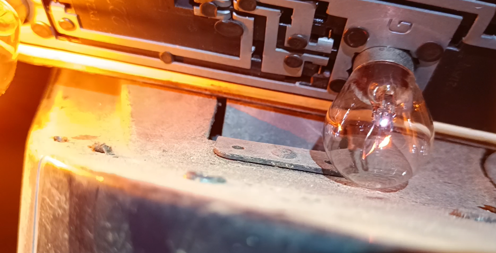

J'ai des problèmes avec mon feu arrière gauche depuis 2 ans, j'ai déjà fais plusieurs tentatives de réparations, en vain. J'ai besoin de vos lumières ! :)
Les symptomes :
* Lorsque je met le clignotant à gauche, le clignotement semble également légèrement allumé une autre ampoule (voir vidéo).
* Lorsque je met le clignotant à gauche et que j'appuie sur la pédale de frein, le clignotement est fortement accéléré (comme si clignotant HS).
J'ai tenté d'analyser les différences entre le feu gauche et droit, je n'en ai trouvé aucune, voici mon schéma avec le multimètre (en mesurant la tension et en vérifier les contacts (j'apppelle ça le bip, je connais pas le nom ahah)).

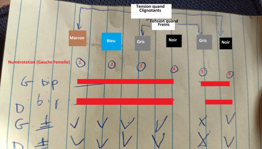

Légende de haut en bas :
* L'existence de tension mesurée lors d'action.
* Couleur des fils
* Numérotation des fils en regardant le connecteur femelle du côté gauche
* Les fils qui sont liés entre eux. 1 à 4 se bipent entre eux. 5 et 6 se bipent entre eux.
* Les fils qui sont liés au chassis. Le seul qui bip pas, c'est le numéro 5.
Pardonnez moi mon vocabulaire d'electricien du dimanche.
Impossible de trouver une différence, impossible de résoudre ce mystère. Mes platines n'ont pas de dégats visuelles, à part une marque de chauffe, mais la même est de chaque côté, sur le même pin, et semble superficielle.
J'ai tenté de changer complètement la platine, mais celle que j'ai reçu.. je n'ai carrément pas de clignotement dessus.. Argent gaspillée !
J'ai écumé le forum à la recherche de réponses dans les nombreux problèmes de platine.. sans succès.. Cette histoire traine depuis maintenant 2 ans.
Etonnement, j'ai aspergé l'ensemble des contacts et ampoules avec du nettoyant contact non conducteur de chez WD, cela a supprimé temporairement le problème d'accélération du clignotant au freinage.. pendant 1 minute ahah, dès que c'était remonté, le problème est revenu.
Merci pour votre aide les amis :D

cable une nlle masse entre un point de masse (il y en a dans l'aile) et la platine, sans passer par le connecteur, tout tes pbs seront résolu.
ce pb est commun à toute les renault que j'ai connu... et même sur les récentes: j'ai du refaire sur arkana.. !!!!

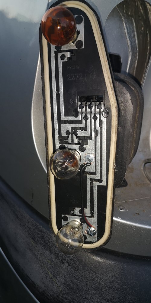

:oops: Je ne veux pas jouer les malins mais le problème est simple.
La masse du feu a trop d'ampèrage à passer. Enfin en simple c'est presque ça.
Alors si tu prends la masse de droite et celle de gauche elles n'ont pas du tout le même schéma électrique, j'ai bien dit "schéma". Au cas je peux les sortir, je les ai.
Il me semble déjà l'avoir dit ... Ce n'est pas grave, je me répète pour éviter de rechercher.
Si tu regardes de plus près le connecteur du feu, la pin de la masse a pris du jeu dans le connecteur ce n'est pas anodin. Ce jeu vient de l'échauffement de la connexion pin mâle/femelle, avec le temps et l'humidité il s'est formé une résistance, le courant a de plus en plus de mal à passer. Cet échauffement petit à petit augmente le jeu dans le connecteur plastique et déforme petit à petit les pins ce qui diminue les surfaces de contacts et bien sûr participe un peu plus à l'échauffement.
Du coup le courant change de chemin et passe par le clignotant, chemin plus facile (si je me rappelle bien) puis on se retrouve avec un sapin de Noël !
La solution la plus radicale comme je l'ai vu plusieurs fois à la casse on perce un trou et on passe un fil de masse directe. Désolé c'est peut-être efficace mais pour c'est "beurk" oui je sais je ne me fais pas que des amis mais ma religion me l'interdit de travailler comme ça. Bon ça c'est dit !
Maintenant une solution bien sûr un peu plus compliquée, consiste à refaire cette masse correctement.
1 - On commence par démonter la pin femelle du connecteur et la remplacer.
2 - on le replace dans le connecteur et surtout avec une petite panne à souder on vient supprimer le jeu en refermant le plastique, en claire on supprime le jeu.
3 - on nettoie bien côté feu pour enlever la pellicule d'isolant qui s'est formée et on vérifie côté ampoule le bon contact.

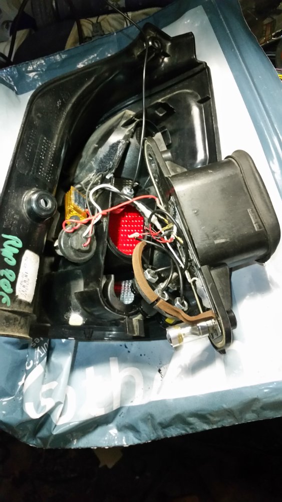

Si vous avez du courage vous trouvez des leds qui consommerons moins et de ce fait moins d'ampèrage à passer et moins d'échauffement (et plus de problème)

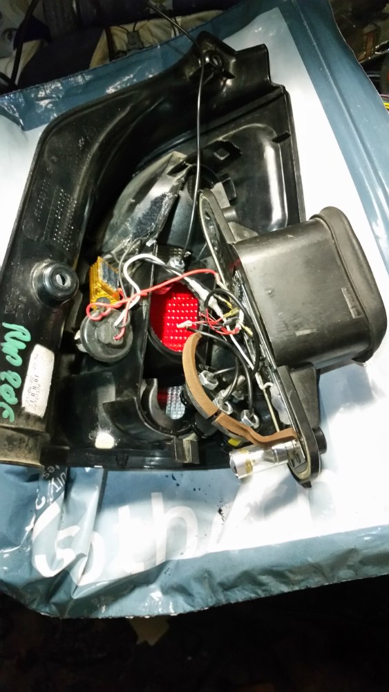

De mon côté j'avais fait un peu plus compliqué ce qui ferait frémir certains et qui vont me dire que ça ne passe pas au contrôle. Au passage j'ai 4 feux de recul, c'est pratique pour descendre au sous-sol.
Je n'ai pas de problème au contrôle et si ça poserait quand même un problème j'ai une paire de feux d'origines.
Cinq ans plus tard toujours pas de problème.
C'est un peu long mais j'essaie d'expliquer au mieux, bien sûr il reste toujours la solution à 2 lignes et demie ...

Voir sur la photo le fil noir sur la masse entre les 2 ampoules du bas.
Chacun fait comme il veut ou comme il peut, l'essentiel c'est que çà marche !

Pilou c'est propre ce que tu as fais par rapport à d'autre. J'ai vu carrément passer un fil de masse venant de la caisse, percer un trou dans le feu et souder sur la platine.
Sur ta solution le problème, tu ramènes l'ampèrage sur le fil de la deuxième masse qui doit avoir une épissure qui regroupe d'autres retours. Il risque de surcharger peut-être un autre connecteur qui contient une pin de cette masse ....
Ou alors mettez une ampoule led sur le feu de recul ce qui compensera la consommation.
Je vais vous faire peur ... mais ce fouillis n'était qu'une ébauche.
En bas on voit l'ampoule led du feu de recul.
[attachment=0]20191227_154507.jpg[/attachment]

yves78 a écrit : 17 nov. 2024, 14:01 J'ai vu carrément passer un fil de masse venant de la caisse, percer un trou dans le feu et souder sur la platine.
ça prend très mal la soudure sur cette platine.. 8) 8) je crois que sur le mien, le fil est simplement coincé sur une des languettes de distribution de jus qui sont dans le feux
