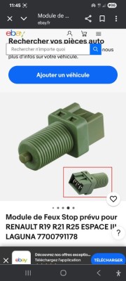

Le contacteur double tu aurais une photo qu'on ai une idée de ce qu'on cherche ?? ( Puisque apparemment je ne suis pas le seul intéressé 😉)

Il faut regarder le connecteur de ta pédale de frein si tu as bien trois fils et sur le contacteur 2 fils. Ce qui veut dire que tu as le troisième fils pour le régulateur (non fonctionnant) et donc je pense que le contacteur ci-dessous correspond.
PS: pour l'instant il m'est impossible de faire une photo du mien. Désolé !
