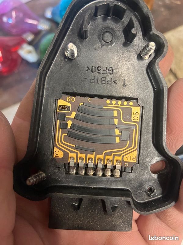

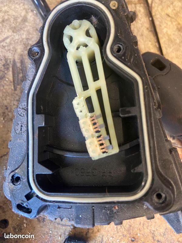

De mémoire, la pédale d'accélérateur est électrique (il n'y a pas de câble). On doit trouver une sorte de potentiomètre à l'intérieur. Il est alors possible que le problème provienne de cet élément.
Après une rapide recherche, cette pédale d'accélérateur se trouve facilement. Un vendeur sur le Bon coin en propose une et a eu la bonne idée de présenter l'appareil ouvert (merci à lui pour les deux photos qui suivent) :
On y retrouve les pistes de carbone avec les fines brossettes en métal qui viennent s'y déplacer. Encore un montage surprenant rappelant la fragilité des capteurs de hauteur pour ceux qui sont équipés de projecteurs xénon... :evil:

Oui, il y a deux potentiomètres dans la pédale et deux dans le papillon des gaz des essences. Quant au diesel...

C'est une question de redondance. Si une des quatre pistes tombe en panne, c'est immédiatement détecté par le calculateur qui met la voiture en mode dégradé. Ça permet de rentrer. Ensuite, passage à la valise qui indique le plus souvent dans quel coin chercher.
Avant, c'était un câble, si le câble casse tu restes sur le bord de la route. Mais ce n'est pas le seul avantage, avec un papillon électrique le régulateur se gère comme ça, et il y a la possibilité de plusieurs courbes d'utilisation. Puis, l'argument maître, car imposé par la norme : les émissions. Un papillon électrique peut être déplacé indépendamment de la pédale, ce qui permet l'implant d'une fermeture "douce". C'est imperceptible pour la plupart des usagers (pas moi, je déteste) mais cette fermeture douce permet d'éviter que les dernières molécules de carburant présentes après la fermeture des injecteurs (électriques aussi) ne brûlent sans oxygène. Si elles venaient à brûler dans ces conditions là, il y aurait à la clef des particules nocives (oxyde d'azote dans cette situation si mon souvenir est bon).
Tout ça pour dire que oui, pour le meilleur ou pour le pire, c'est électrique. Et ça ne s'est pas généralisé pour rien...
