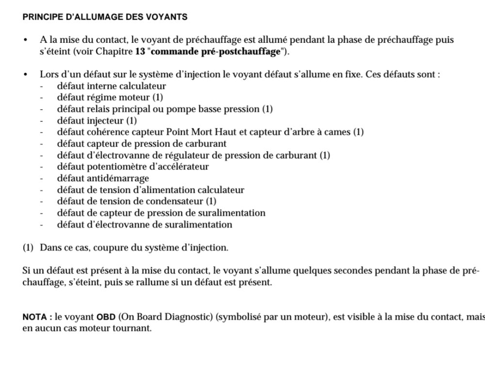

Maintenant je peux te donner la liste de tout ce qui peut afficher le témoin.
Le fait d'avoir changer la pompe gazole (je suppose que tu parles de la pompe de gavage) ne gêne en rien sauf ... si c'est une pompe d'occasion. Dans ce cas elle pourrait tourner mais ne pas donner suffisamment de débit car usée. Le problème les casses auto ou tous autres ils contrôlent qu'elles tournent mais pas le débit, ce qui ne suffit pas.
Mais ce n'est qu'une hypothèse.

Non non Yves 78 pas du tout, j'avais compris et suis content de voir ce tableau qui m'indique a quoi cela peu correspondre concrètement et bien compris aussi que la canclip pourrais m'aider a synthétiser .
