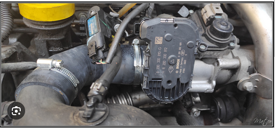

une durite qui se fend et qu'on entend c'est celle ci (photo du net)
elle se répare avec un manchon que l'on trouve sur ebay.

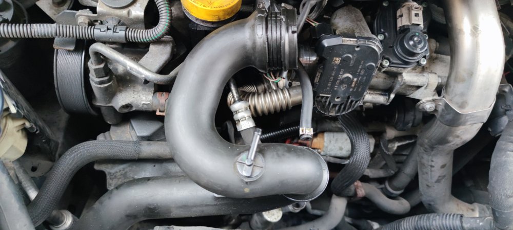

Je vous fait une photo du moteur tout a l heure

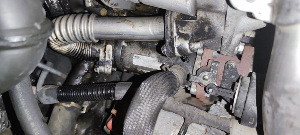

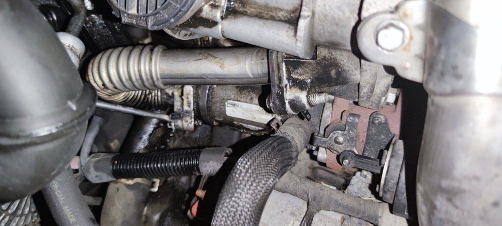

Rien sur la grosse durite , par contre en dessous, coule de l huile, je vous montre des photos, on pointe avec le tournevis d ou sa fuit, mais on en sait pas du tout ce qu est cette pièce. On n a pas trouver de trou. Mais sa couleur quand elle chauffe encore plus. Près de la pièce valeo ou il y a deux sortes de colliers.
Merci de votre retour
On pointe avec le tournevis ou l huile coule niveau collier
Renault espace 4, 2.0 dci 150 , 25 th , 214000 km.

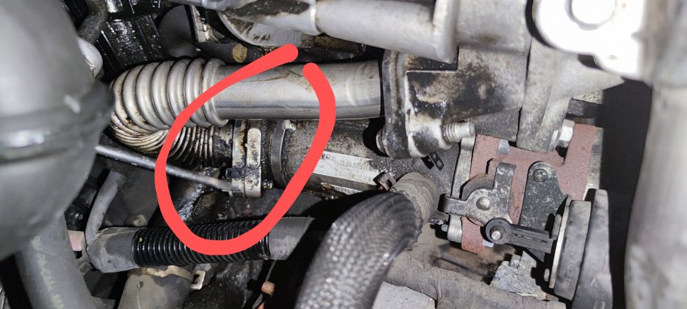

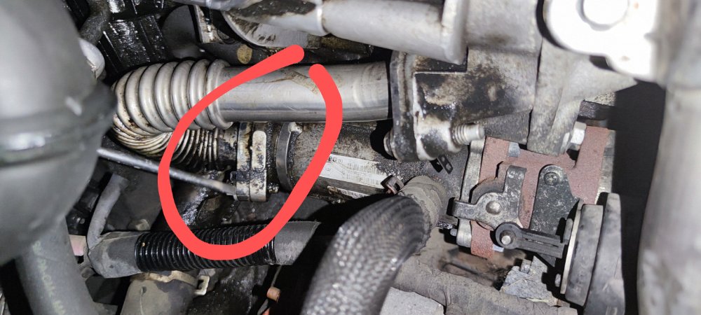

Voici entouré sur photo la pièce ou coule de l huile

Je ne sais pas si cette fuite peut avoir un lien avec mon soufflement a l accélération. Celui ci est inexistant quand le moteur tourne ou a l accélération sur place. C est uniquement en conduisant.
La pièce ou il y a fuite serait le refroidisseur de vanne EGR.

l'huile ne vient pas de la.
normal que le souffle ne se produite que si le moteur est en charge (pas de pression turbo au ralenti).
il faut chercher mieux, c'est parfois subtil..
n'hésiter pas à le faire à 2, un qui met le moteur à 2500tr / 3000tr, et un qui cherche l'origine du souffle.
si cétait facile, tout le monde serait mécano...

J ai trouver une coupure sous le collier de cette pièce. Peut être que c est la responsable. Par contre je ne sais pas son nom et vu l endroit où c est couper comment enlever la pièce entièrement.
Messages : 8823
Re: Soufflement a l accélération, injecteur a contrôler et mode dégradé.
oui, une belle ouverture.. bravo.
pour la dépose, il suffit de desserrer le collier de l'autre coté de la durit.. accès pas évident, mais cela se fait.

Je ne suis pas peu fière car mon père et mon homme pensait que l air venait de la durite en fer, mais je ai pris un mouchoir et tester et mis ma main autour du tuyau en fer, je sentait l air venant au dessus, j ai demander le démontage , et rien n était visible avant que mon père ne mette un chiffon blanc dans le tube et l ai vu. On a commander le fameux kit manchon de rechange qui arrive demain. Test de durite couper et plus de sifflement. Merci pour votre aide.

c'est la durite que je t'ai mis en photo, à part que sur la photo, il y a le manchon de réparation
https://www.ebay.fr/itm/296499069008?_s ... R-SY_bqCZQ
sinon, tu peux trouver la durite complète, mais elle vaut plus de 250€
