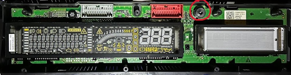

Le tableau de bord se démonte effectivement très bien.
Il me semble que le buzzer est la pièce entourée en rouge.
Evidemment, j'ai oublié de tester les autres alarmes :(
J'ai pas encore dessoudé pour voir s'il y a une quelconque référence dessus. Et surtout un voltage pour tester.

Pour le tester ce que tu peux faire c'est d'abord mesurer la résistance à ses bornes. Ca doit pas être bien élevé c'est une bobine, donc maxi 100 Ohm je dirait.
Si ok, gratter les pins avec une tension de 1,5v à 3v. Ca doit crachoter un peu.

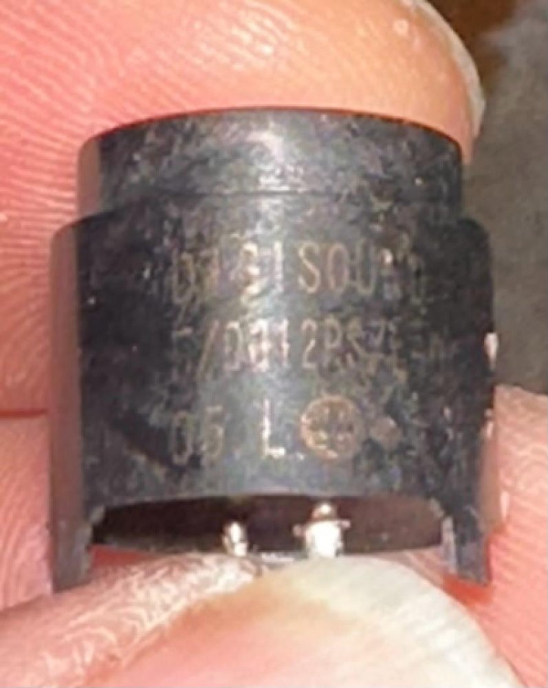

Il ne doit pas y avoir qu’un bobine. Le module est polarisé avec indication d’un côté +. Je mesure 1,7Mohms en mettant la pointe noire sur le +, et l’infini en mettant le rouge sur le +.
Et aucun son avec 3V. Dans les 2 polarités.
Donc je dessoude et je trouve la référence : DIGISOUND F/DG12PS/L-09.
Y plus qu'à trouver la pièce ! Pas gagné.
https://www.neumueller.com/en/artikel/f-dg-12ps-l
https://www.ebay.de/itm/296147664107?it ... SwDiZll-B7 (mais n'envoient qu'en Allemagne)

Cela doit être une simple capsule creuse avec un piezo. La documentation technique indique une alimentation entre 6 et 18 volts, donc, normal de ne rien avoir avec un test à 3 volts.
Ensuite, aucune certitude que le problème provient juste de cet élément mais si c'était le cas, on peut trouver des modèles similaires facilement sur le net (si trouver cette référence exacte s'avère trop compliqué).

Une fois dessoudé, j'ai aussi testé avec 9V. Rien de mieux.
Le composant semble mort.
Mais vu que la panne a l'air bien rare, n'y a-t-il pas un autre problème ?

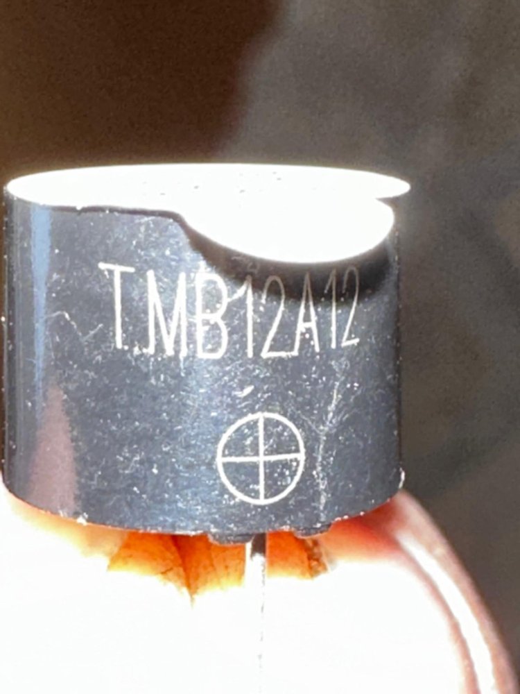

J'ai trouvé un buzzer 12V ressemblant, un peu plus petit, TMB12A12.
Soudé, TdB remis en place, ça bipe !
A voir sur la route.
Je découvre que ça bipe aussi quand on coupe le contact, ou qu'on enlève la carte je ne sais plus.
Cela étant, j'aimais bien quand ça bipait pas quand on mettait pas sa ceinture !
