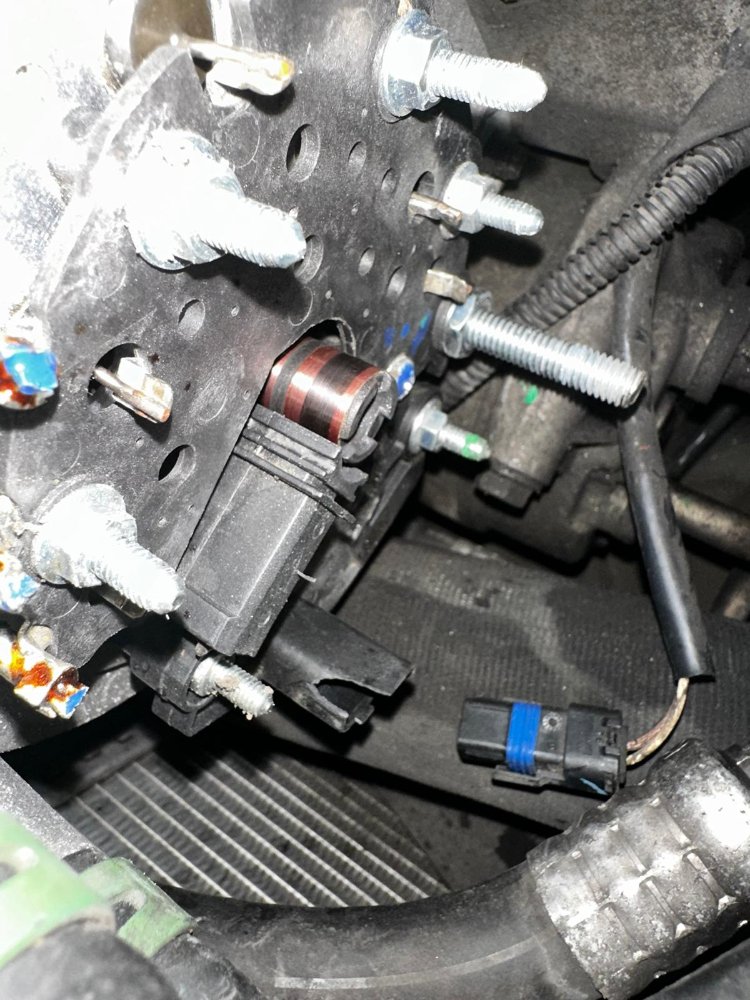

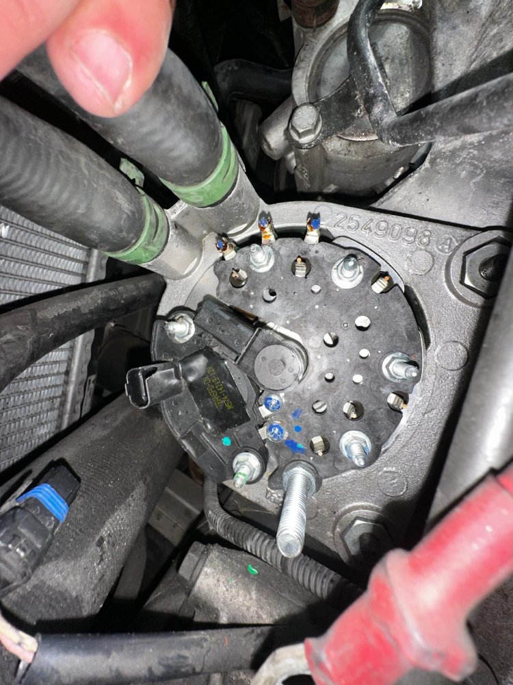

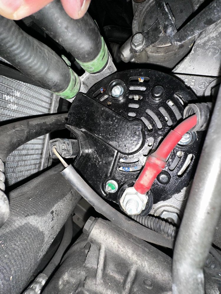

Bonjour, comme dit dans ma présentation, j'ai un problème de charge curieux.
Pas de soucis au ralenti, j'ai plus de 14V. Mais lorsque j'accélère au-delà de 2000tr/mn, la batterie chute vers 12V.
Si ça charge au ralenti, c'est a priori que les diodes sont correctes. Sauf si elles se bloquaient au-delà d'un certain ampérage ?
Je penchais plutôt pour un mauvais contact balais/collecteur.

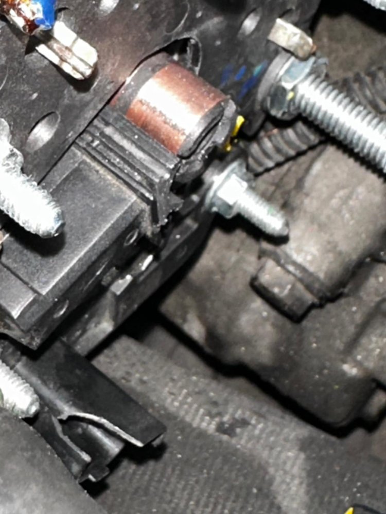

Après démontage du régulateur, je vois qu'extérieurement, il est en parfait état. Le collecteur est bien sale.
Après nettoyage et remontage, même diagnostic.
Je vais refaire des mesures précises du moment où ça coupe, mais c'est très reproductible.
Y a-t-il une régulation extérieure à l'alternateur via le calculateur de clim sur lequel est branché l'alternateur ?
Changer le régulateur par un neuf est bien plus facile que changer l'alternateur, mais si in fine c'est pas ça ....

Déjà eu sur R11 .
La charge variait fortement après 2000 tours . Comme ce veh roulait très souvent à ce régime et bien au bout d'un moment = batterie faible .
Constaté en branchant le voltmètre sur + et - batt pendant le fonctionnement .
Comme le collecteur de l'alternateur était bon => changement régulateur => charge OK

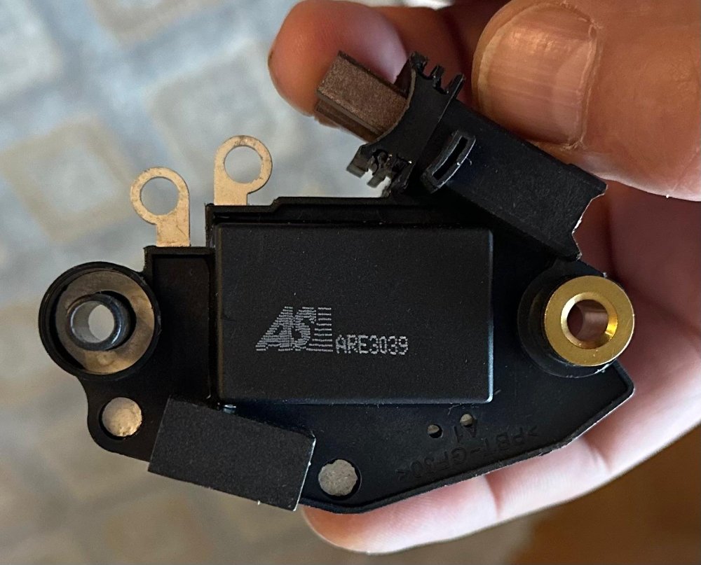

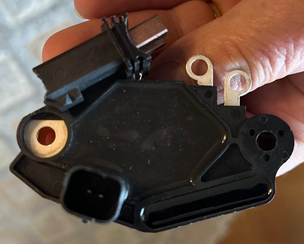

Régulateur changé, charge OK
Au début, la charge ne démarrait pas à petite vitesse, il fallait donner un petit coup d'accélérateur.
J'avais juste oublié de rebrancher le fil d'excitation !
Pour info, j'ai monté un ARE 3039

je vois que tu as monté un regulateur AS. j'espere qu'il tiendra, perso je n'achete plus rien de cette marque depuis bien longtemps, faute de qualité.
