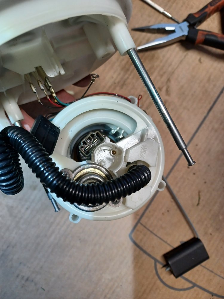

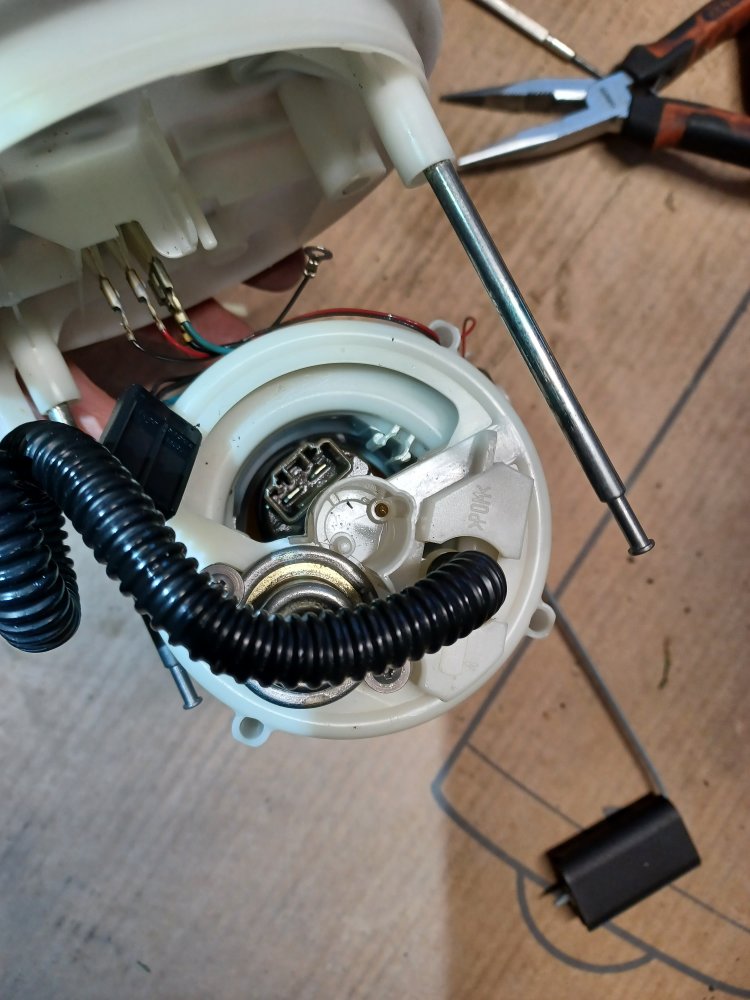

Aujourd'hui, j'ai donc démonté le réservoir pour remplacer le filtre à essence et ohhhh surprise !!!!! pas de filtre à essence à l'horizon.
Je ne comprends plus là.
Dans le puit de jauge, il n'y a que la pompe à essence. Voici une photo pour mieux comprendre: Comment un véhicule peut être conçu sans filtre à carburant ? J'ai certainement du passer à coté de quelque chose.
J'ai revérifié du coup les canalisations de carburant du compartiment moteur jusqu'au réservoir et rien, pas l'ombre d'un filtre.
Quelqu'un a une idée ou une RTA qui indique l'emplacement de ce fameux filtre ???
- Messages : 8927
Re: Manque de puissance sur 2.0 T F4RT
doit y avoir un genre de crépine en maille au niveau de l'aspiration de la pompe.
- Messages : 2822
La RTA indique pourtant un filtre intégré à la pompe...
Le MR Renault confirme.
De tête la préco est de 240 000, donc rare doivent-être les Espaces a avoir subi un remplacement. Le mien a celui d'origine, 254 000 km. Je vais donc devoir y passer aussi.

arnaud59
- Messages : 78
- Enregistré le : 13 janv. 2020, 14:39
- Année : 2009
Tout d'abord, merci à tous pour votre intérêt concernant mon problème.LeJeune6troeniste a écrit : 23 janv. 2025, 19:18 Bonjour,
Aurais tu sur la RTA une vue éclatée du puit de jauge ?
J'ai réussi à démonter le haut du puit de jauge pour faire cette photo mais pour sortir la pompe il faut séparer le fond du puit de jauge.
Et pas évident de savoir comment celui est fixé pour pouvoir le démonter sans rien casser.

- Messages : 2822
Désolé non. Même le MR ne donne qu'un schéma fonctionnel du circuit. Peut-être que quelqu'un avec Dialogys peut obtenir cet éclaté ?
Une question (potentiellement bête) me vient à l'esprit : quelqu'un aurait-il démonté le réservoir et supprimé le filtre avant toi ? Je ne sais pas pourquoi quelqu'un économiserait le prix d'un filtre, sur le long terme ça ne vaut clairement pas le coup. Mais tout semble concorder pour indiquer la présence d'un filtre d'origine alors...
, 301 560 km
arnaud59
- Messages : 78
- Année : 2009
Franchement, vu la couche de poussière et de m..... ( j'aurais du prendre une photo ) il est clair et net que le réservoir n'a jamais été démontéLeJeune6troeniste a écrit : 24 janv. 2025, 19:30Désolé non. Même le MR ne donne qu'un schéma fonctionnel du circuit. Peut-être que quelqu'un avec Dialogys peut obtenir cet éclaté ?
Une question (potentiellement bête) me vient à l'esprit : quelqu'un aurait-il démonté le réservoir et supprimé le filtre avant toi ? Je ne sais pas pourquoi quelqu'un économiserait le prix d'un filtre, sur le long terme ça ne vaut clairement pas le coup. Mais tout semble concorder pour indiquer la présence d'un filtre d'origine alors...![]()
depuis la fabrication du véhicule. Je n'ai aucun doute là dessus mais c'est vrai que ton idée de suppression du filtre par un ancien propriétaire
aurait pu être l'explication.
fkp 94
- Messages : 2155
- Localisation : sud essonne
pas de filtre, on change le bloc pompe complet.
- Messages : 2822
Oui, mais il doit bien y avoir un filtre dedans non ? Sinon je ne vois pas l'intérêt de tout changer si ce n'est de faire du préventif.
, 301 560 km
arnaud59
- Messages : 78
- Année : 2009
Bon....... j'arrête de jouer avec ce puit de jauge car je l'ai ausculté sous toutes les coutures et je ne vois pas de filtre.
De plus, j'ai remonté le réservoir et j'ai débranché l'arrivée dans le compartiment moteur, quand je mets le contact,
j'ai bien un jet d'essence puissant et régulier donc je vais pas me prendre la tête avec ça pendant 3 semaines mais
quand même dommage d'avoir gâché tout ce temps et pour finir ne pas trouver de filtre.
Comme je le disais plus haut : bravo aux ingénieurs !!! Trop forts !!!
