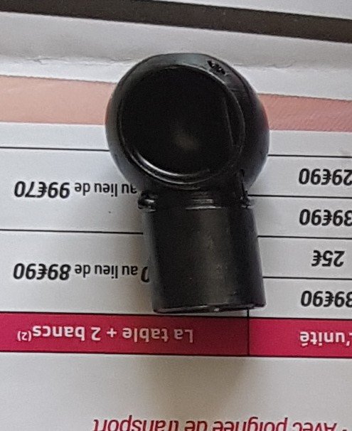

Il existe aussi des sphère diamètre 13 à visser. On coupe la sphère de 10 sur l'émetteur de remplacement, on taraude la tige à M8 et on vis une sphère rapportée.
On enlève l'axe spherique sur la pédale, on la déplace puis on perce et on soude.
Ou.... on remplace le joint caoutchouc par une bague (avec un angle) faite par imprimante 3D.

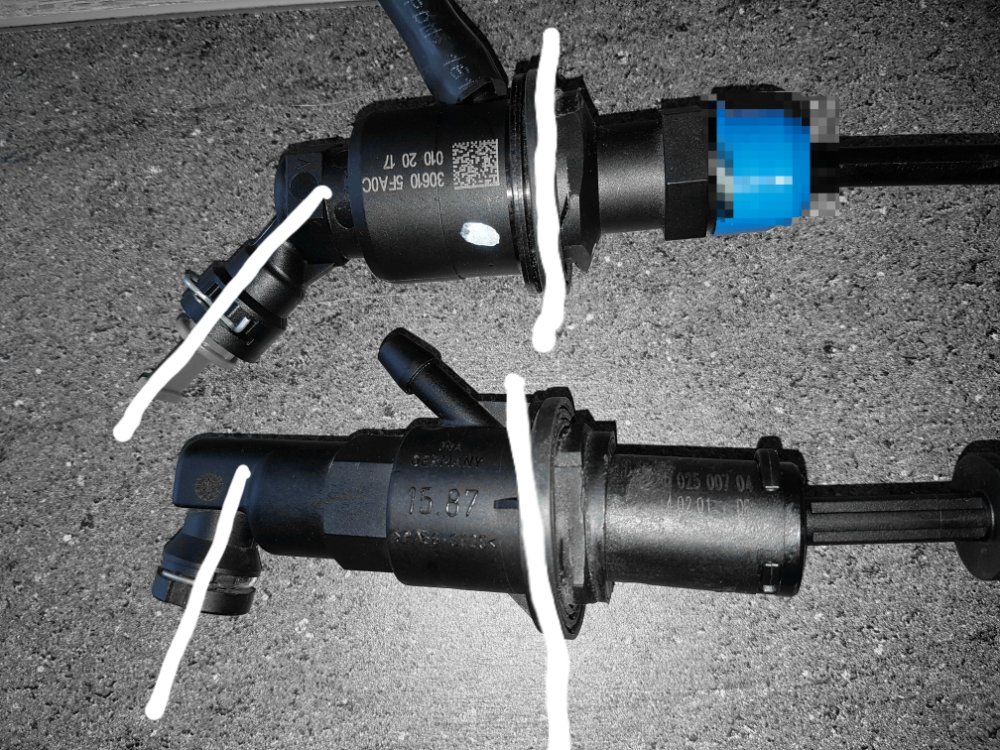

Attention sur la photo ce n'est pas un èmetteur de Clio 3 (haut) même si il ressemble. (Bas) émetteur Espace 3 (foutu).
Sphère de diamètre 13 avec un taraudage M8 trouver sur internet. Ce n'es pas moi qu'il est trouvé mais je pense que ça ne doit pas être difficile de trouver le site. Ils font aussi les rotules.
