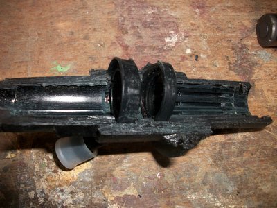

Malheureusement celui-ci n'est pas mort, je l'ai acheté d'occasion comme pièce de rechange, Il y a peu près 8 ans quand on en trouvait encore pas trop kilometré et piston et joints pas trop usés.
Ce qui n'est plus le cas, il faut s'en méfier, nos véhicules ne sont plus tous neufs et ce type de pièce vendue n'est plus du meilleur état. Celui-ci j'ai pu le vérifier car il était démonté du véhicule et comme le piston se démonte facilement il a été possible de le contrôler avant de l'acheter.
Je pense qu'il est plus facile d'adapter un existant que d'en refaire un d'origine entièrement.
Pour l'avoir étudié, il y a trois diffences à prendre en compte.
1- La liaison sphérique à remplacer, sphère de diamètre 10 par une de 13 vissée (M8)
2- Inclinaison sur le tablier remplacer le joint caoutchouc par un joint moins épais et une rondelle qui reprend l'inclinaison, reproduite par imprimante 3D. Je pense qu'elle rentre par rapport au joint d'origine.
3- Liaison tuyau hydraulique/entrée émetteur, réformer le tuyau.
Il est possible de prendre pour base un émetteur du type Clio 3.
Maintenant si tu veux vraiment partir à refaire comme à l'origine, je peux te donner des cotes fonctionnelles. C'était l'un de mes anciens métiers (dessinateur projeteur). Ce que je peux te dire c'est que la cylindrée de la chambre sont sensiblement toutes identiques enfin chez Renault.

Tu me dis celles qui t'intéressent. Mais par exemple je ne pourrais pas prendre certaines cotes intérieures. Je n'ai qu'un pieds à coulisse avec jauge et je ne peux pas couper l'émetteur. Mais il y a un sujet là dessus ou une personne a prise des mesures après avoir couper en long un émetteur mais je n'ai pas récupéré toutes les photos.
3Emeteur Avantime passion.jpg (65.51 Kio) Vu 4325 fois

Je ne sais pas mais c'est surtout les joints à lèvre (x2) à remplacer uniquement je pense. Le cylindre du corps ne participe en rien à l'étanchéité. Elle se fait entre le piston et les joints, l'usure se trouve là. Mais sortir et remettre les nouveaux joints en lieu et place, ça doit être une partie de plaisir.
De mon côté si ma pièce de rechange ne fonctionne pas, je partirais sur du neuf en adaptation. Il y a plusieurs possibilités que j'ai déjà énuméré en partie.
Je n'ai pas encore fait l'étude complète pour deux raisons, la première, l'accès n'est pas facile et la deuxième ma religion mécanique me dit "quand ça fonctionne TPACPC".
Mais je profitais du changement pour me pencher sur l'adaptation en même temps.
J'ai déjà ma petite idée et toutes les pièces en principe, il me restera à présenter et faire les modifs. Mais comme on est jamais à l'abri d'un loupé je ne veux pas crier victoire. Je ne présente rien pour l'instant.
Je prendrais le temps de faire un tuto.
Mais pour info, si vous cherchez bien, il y en a un déjà un avec celui d'une Clio 3 il me semble.

Je pense qu'il est identique mais si il ne l'ai pas, je ne vois pas ce qui fait la différence. Ils ont bien unifié le Dt sur le DCI et la fabrication de l'Avantime était faite dans les mêmes années. Mais ça particularité etait d'avoir un G9T 150 CV et une boîte PK6 et non un moteur G9T 115/130 CV et une PK1.

yves78, peux tu m'envoyer l'émetteur que tu a coupé avec les joints ? Ça me permettrait d'en apprendre plus sur la conception et les diamètres des gorges et leur épaisseurs. Je te le renverrai si tu veux, une fois toutes les cotes prises. je prend en charge les deux envoies.

panoyan a écrit : 01 mars 2025, 18:48 yves78, peux tu m'envoyer l'émetteur que tu a coupé avec les joints ? Ça me permettrait d'en apprendre plus sur la conception et les diamètres des gorges et leur épaisseurs. Je te le renverrai si tu veux, une fois toutes les cotes prises. je prend en charge les deux envoies.
Hélas Ce n'est pas à moi, j'ai récupéré les photos sur un des posts sur le sujet. Je les avais copié pour récupérer les positions des joints et les dimensions en vue de commander des joints (ce qui est fait) et remplacé ceux d'origines, cela me donne une solution de plus pour me dépanner.
Donc en résumé il y a 3 possibilités au cas où: 1: remplacer par de l'occasion, 2: remplacer les 2 joints (si le piston est correct), 3: adapter une autre version.
