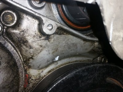

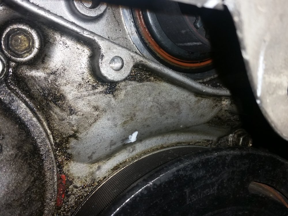

De ce que j'ai pu voir avec difficulté bien que j'ai super nettoyer:
-joint cache culbu surtout sur l’arrière du moteur au dessus.Le turbo il ne fuit pas.

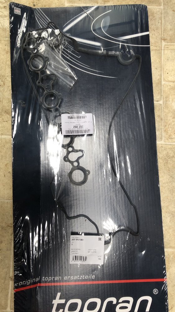

J'ai acheter en prévision le kit joint cache culbu plus admission j'ai pas les joints cuivre pour les injecteurs faut-il les démonter pour accéder a ces fuites? Merci d' avance .

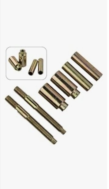

Je ne sais pas si tu vas devoir déposer les injecteurs (je ne connais pas ce moteur) mais si oui il te faut bel et bien les joints.

L'Ancien, malheureusement le DCI a un répartiteur d'air qui fait aussi couvre distribution (il n'y a pas de culbuteurs mais des basculeurs) qui malheureusement vieillit mal, j'en fait les frais aussi (bruit de trompette en chargeant un peu.
Oui il faut démonter les injecteurs donc oui, il faut les joints cuivre. Mais Attention, il est préconisé de recuire les joints. Une Attention particulière aux serrages des injecteurs. Il ne faut pas remettre les vis mais le kit spécifique goujons/écrous. Il a un risque de foirer au serrage les vis sur la culasse.
Les serrages préconisés:
6,5 Nm pour les goujons. On sert les écrous des injecteurs en premier à 6 Nm côté distribution et en deuxième à 9 Nm côté accouplement.
Pourquoi cette différence, simplement lorsque l'on sert en premier côté distribution l'injecteur bascule légèrement du même côté. Quand on va serrer le côté accouplement une partie du couple de serrage va servir à remettre droit la bride de l'injecteur (3 Nm ~) et le reste à mettre la tension dans le goujon (6 Nm). Et oui ce n'est pas l'écrou qui fait le maintien de l'assemblage (injecteur sur culasse).
Quant à la consommation d'huile, celui qui me dit qu'il ne consomme pas d'huile est un menteur. Alors à quoi sert la décantation du carter d'huile qui repart dans l'admission ... ?
La consommation un peu plus importante ... peut venir de plusieurs faits.
Elle peut venir de fuites diverses et sur un G9T les joints tournants (ou spi) ne manquent pas (voir côté distribution).
