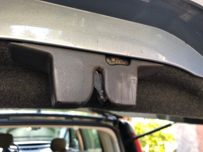

Aujourd’hui, j’ai voulu régler ma porte de hayon parce que ça commence à toucher en bas, et puis c’est gratuit après tout :lol:
Ça touche, ça va pas !
C’est trop bas, ça va pas !

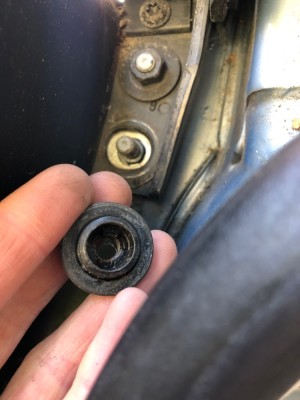

Surprise, les écrous de 13 ne permettent pas de régler la hauteur. Ils ont un épaulement au dos qui rentre pile dans la fente de la charnière.
Pas de réglage possible en hauteur

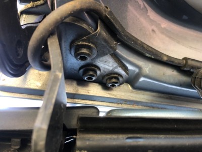

Il me semble donc qu’il faille que je règle la charnière sur le hayon plutôt que sur la caisse.
C’est ici ?
C’est ici ?
Je lance le sujet parce que je ne vois pas comment passer une douille Torx là dedans. J’ai raté quelque chose quelque part ? Je dois déposer quelque chose ? Un outil spécifique ?

J'ai eu la même surprise que toi pour les écrous centreurs :mrgreen:
Pour les Torx, le cliquet porte embout (que j'adore) passe tout juste pour desserrer mais tu sors pas la vis entière...

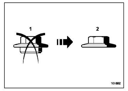

LeJeune6troeniste a écrit : 02 mars 2025, 20:59 Surprise, les écrous de 13 ne permettent pas de régler la hauteur. Ils ont un épaulement au dos qui rentre pile dans la fente de la charnière.
Salut, le manuel de réparation indique qu'en cas de réglage ultérieur, il est nécessaire de remplacer ces écrous indexés par des écrous plats, qui eux, permettront de corriger le réglage (avec l'ajout de câles d'un millimètre sous la charnière).
Screenshot 2025-03-04 at 10-08-35 MR-362-ESPACE-4 - Espace - IV - Carro - Tolerie.pdf.png
Screenshot 2025-03-04 at 10-08-35 MR-362-ESPACE-4 - Espace - IV - Carro - Tolerie.pdf.png (9.72 Kio) Vu 2555 fois
Ces écrous plats sont disponibles sous la référence 77 03 035 029

Je comprends mieux parce que y'a vraiment pas grand chose à récupérer du côté des vis Torx.

Suite à cette discussion je me suis occupé du mien :mrgreen:
Il était également un peu bas. Au final, l'écrou du haut (hexa de 16) permet un ajustement en hauteur, mais pas celui du bas. Donc j'ai enlevé celui du bas, remonté et bloqué avec celui du haut. Un coup de disqueuse sur la partie centreur de celui du bas et remontage : nickel 8)
