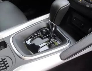

Je viens de faire la manip sur un Kadjar avec cette grille de boîte auto :
boite kadjar.jpg (20.79 Kio) Vu 2566 fois
ça fonctionne très bien, le moteur recule à fond et avec la manip inverse il se remet en place. J'ai mis le levier sur D

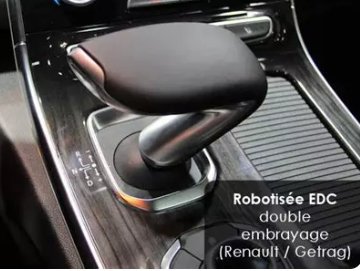

L'Espace 5 à ce type de commande de boîte
boite espace 5.jpg (30.39 Kio) Vu 2566 fois
et là .... rien
Si je n'ai pas la méthodologie pour la mise en maintenance du frein de parking de l'E5, la dépose des moteurs, ou l'alimentation sera sûrement la solution.
