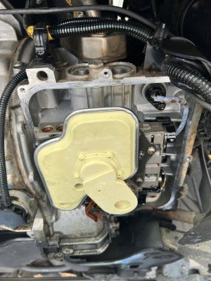

Comment faire pour récupérer cette vis qui me pourrit un peu la vie ?
Là où elle est située, impossible de souder un boulon (ou autre) dessus, sans risque d'endommager quelque chose sur le Distributeur hydraulique. :?
La vis est dans le puits, au milieu de la pièce
Avez-vous des idées ?? :wink:
Merci par avance !

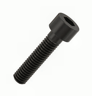

Lorsque j'ai mentionné précédemment une vis Allen, je pensais à une vis comme celle-ci :
Allen bolt.png (74.75 Kio) Vu 5985 fois
Elles sont généralement de classe 10:9
