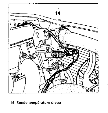

Sur J7T/R, la sonde T° eau est ici:
Capture d’écran_2025-05-29_20-58-11.png (51.96 Kio) Vu 1492 fois

Alors la sonde de température ! En plus c'est connu sur ce moteur il me semble.
Que disaient les anciens du forum ? Les sondes, toujours les sondes...
Re: il crache de la suie
Posté : 02 juin 2025, 09:30
par grostoto
+1: alors débranche la sonde de t°...
