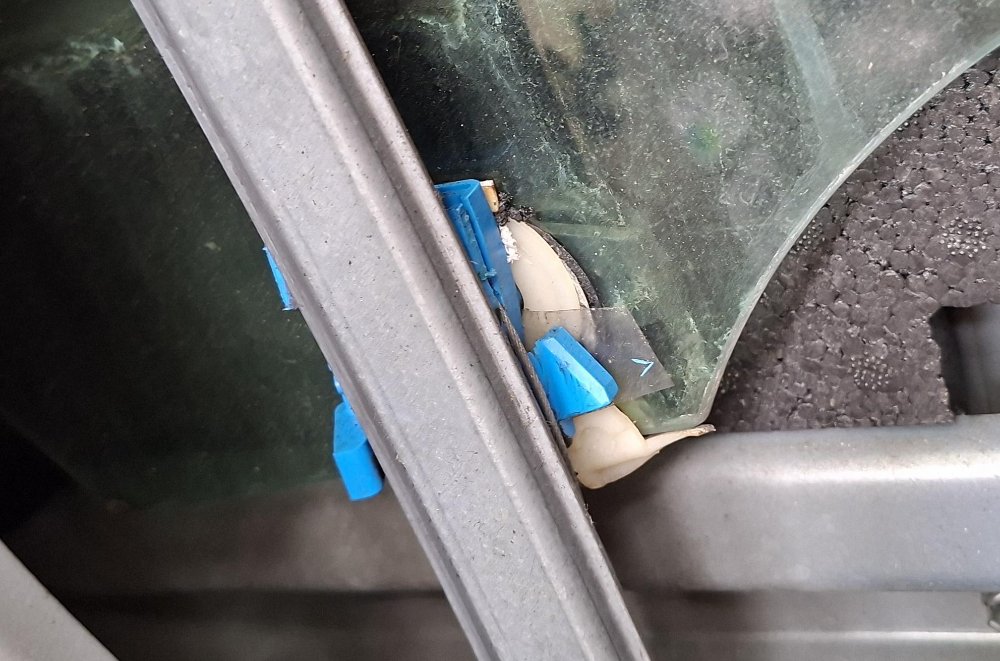

j'ai réussi, mais les pieces bleues sont casées, au moins une, et la pièce blanche qui semble être accrochée au bas de la vitre n'inspire aucune confiance..
en effet, il faut remplacer les clips plastiques, j'ai fait des photos, elles arrivent..
Je trouvais que les mécanismes à câble du 3 étaient cheap, mais là on frise l'indécence.... on est dans le plastique friable, prévu pour tenir .. pas trop longtemps, je plains les futurs collectionneurs qui chercheront à remettre en route un 4 en 2050.. un bon vieux mécanisme de CX ne bougera pas!
Je me renseigne pour mes pièces en plastiques, et surtout un schéma de montage
le bris de la pièce guide en plastique bleu côté serrure est sans doute à l'origine de la chute, je me dis que si on secoue assez fore, ça case et la vitre tombe... super la sécurité vol!!!

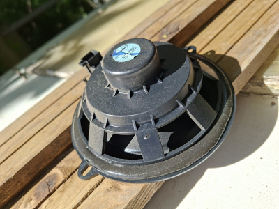

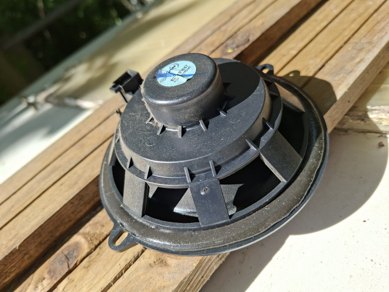

En passant, le haut parleur tout plastique de 136 grammes, aimant de 3,5 cm, est indigne d'une voiture ce cette gamme... j'espère que le responsable de la sonorisation chez Renault a été licencié pour faute grave ou pour incompétence.!!

J'ai déjà remplacé plusieurs de ces pièces bleues... c'est fragile au point que j'ai une pièce neuve dans le garage en permanence.
Dans l'urgence j'ai déjà remplacé les clips blancs par des trombones.

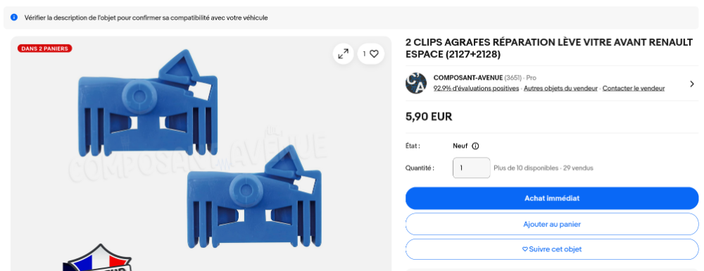

Bon merci à tous, voici la pièce à remplacer, il me semble...
On doit pouvoir les remplacer par celles ci, non?
https://www.ebay.fr/itm/135202736439?
attachment]chn=ps&norover=1&mkevt=1&mkrid=709-134431-41854-0&mkcid=2&mkscid=101&itemid=135202736439&targetid=2299548901601&device=c&mktype=pla&googleloc=9056286&poi=9056130&campaignid=21248687738&mkgroupid=161944191019&rlsatarget=pla-2299548901601&abcId=9411883&merchantid=6995724&gad_source=1&gad_campaignid=21248687738&gclid=Cj0KCQjwyvfDBhDYARIsAItzbZF5GLRO8OnKOcrexBvWUaBVehD5ccIT1JByDUblUmSFzjJ_Dr6EUcsaAoW5EALw_wcB
j'ai bon?
Olivier
j'ai bon?
Olivier

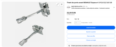

Au passage pour le tirant de porte , ça convient, il y a une qualité mini à rechercher?
une photo du haut parleur jouet en passant aussi...
l'aimant fat 3,5 Cm pour 136 grammes.
pour le super son
olivier
pour le super son
olivier

Sur une 206 j'ai déjà plié un arrêt de porte accessoire en fermant la porte, pour l'Espace je ne sais pas ce qu'ils valent.

Oui se sont les bons.
Change aussi au passage les blancs qui se clips et que l’ont fait tourner d’un quart en bout de vitres de mémoire si ils sont usés.

Re: [2006] Vitre conducteur tombeée dans la porte...
Bonjour tous
Donc j'ai changé le mécanisme cet après midi, et franchement, je ne regrette pas d'avoir pris un mécanisme complet, ça a été fait en moins d'une heure, et un 5 minutes juste pour le mécanisme.
Il est plus facile d'enlever la vitre, ça permet aussi de la nettoyer sérieusement, à moins que quelqu"un puisse la tenir levée. je n’ose pas imaginer le temps pour remettre les câbles pleins de graisse convenablement...
Il a fallu réinitialiser la montée et descente, (faire monter en haut, puis tenir quelques secondes, même chose en descendant).
Par contre, le tirant acheté, ou du moins reçu ne convient pas, on ne peut pas remettre la petite plaque entre le tirant et le caoutchouc sur le montant. je le renverrai. J'ai rempli de graisse le mécanisme à galets, et plus de bruit, je ferai sur les autres si dépose des panneaux de porte.
Merci à tous.
Olivier
EDIT : Pour les pièces en plastique pourquoi pas, c'est plus léger et moins cher, bien que non recyclable, mais il y a plusieurs qualités de plastiques, et il faut quand même penser un peu aux amateurs qui chercheront à les faire rouler encore dans 50 ou 100 ans!
Merci à tous.
Olivier
