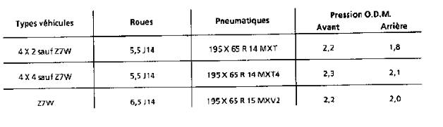

Avez vous la fiche nomment la monte possible des pneus renault espace 2 alisé 1994 dans la portière/trappe gazoil je ne sais pas ou elle se trouve normalement
Merci.
Indiquer sur la rta: 195 60 14 88T ou H mais sans doute d'autre possibilité.
Perso j'en ai pas ou plu de fiche collée et je voudrais être sur.
Merci.
Modifié en dernier par Ancien le 28 août 2025, 14:28, modifié 1 fois.
Re: pneus fiche portiere/trappe gazoil
Dans le guide de l'utilisateur 2,1td de 95
il est indiqué 195 65 14 89T sur jantes 5,5x14
Cela lui va bien, mais il y a sans doute d'autres possibilités

bonjour . je confirme 89 T . quant à la pression , je mettais 2,4 partout , et 3 kg pour la roue de secours qui n ' était vérifiée qu' une fois par an .!!!!
Ok donc 5 trous pour le V6
Et une fiche possible dans la boite a gants.
Merci pour ces renseignements qui vont m’éviter un refus coûteux en pneus au contrôle technique la prochaine fois, car a l''acquisition de ce 2 avec Ct dernièrement en pneus 195 65 15 n'a fait l'objet d'aucune remarque,je voulais en racheter en 195 60 15 car j'ai pas de jantes en 14 , qu'une en 14 roue de secours.
