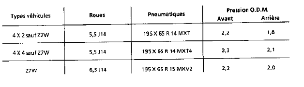

Avez vous la fiche nomment la monte possible des pneus renault espace 2 alisé 1994 dans la portière/trappe gazoil je ne sais pas ou elle se trouve normalement
Merci.
Indiquer sur la rta: 195 60 14 88T ou H mais sans doute d'autre possibilité.
Perso j'en ai pas ou plu de fiche collée et je voudrais être sur.

Dans le guide de l'utilisateur 2,1td de 95
il est indiqué 195 65 14 89T sur jantes 5,5x14
Cela lui va bien, mais il y a sans doute d'autres possibilités
Normalement les 2 étaient tous en 14" sauf le V6, mais ce dernier a des jantes 5 vis.
L'autocollant pression pneus et autres infos se trouve dans la boite à gants en principe :wink:
