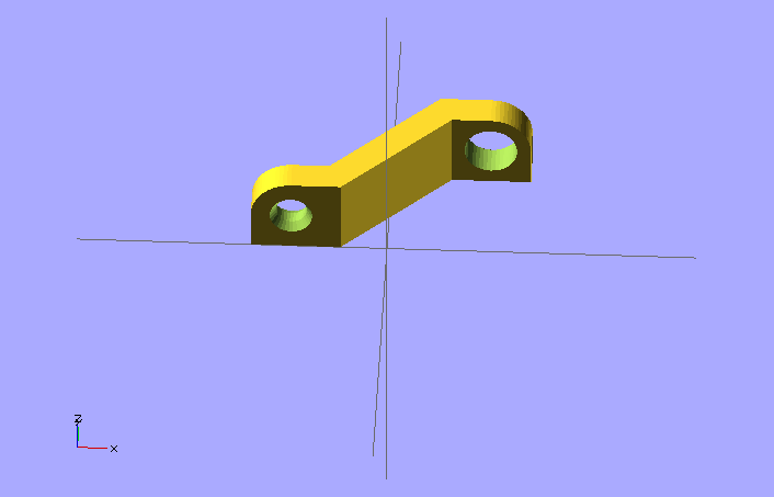

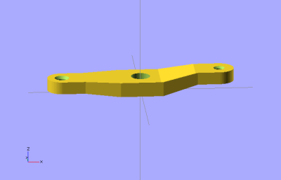

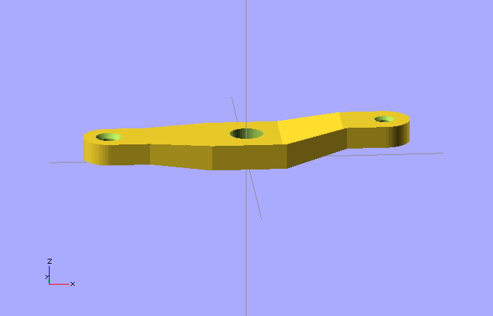

Quelques pièces que j'ai modélisées:
Renvoi de porte arrière.
Renvoi de porte avant.
