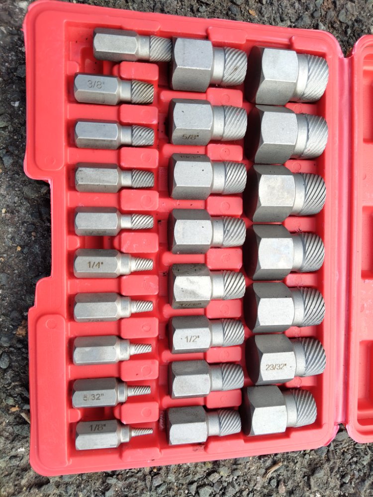

J'ai une bonne nouvelle, j'ai réussi à dévisser mon bouchon de vidange.... :P
j'ai utiliser un coffret d'extraction de vis que j'ai dû commander pour ce maudit bouchon d'huile, j'ai pu vidanger mon moteur.
Et voilà un homme heureux :lol:

yves78 a écrit : 17 sept. 2025, 12:28 Avec un bon petit extracteur de vis ? Ça n'irait pas ?
Et oui on passe au bouchon à tête hexa.
Merci pour ta solution, j'ai pu extraire ce bouchon de vidange.
@tous les autres membres, merci de m'avoir aider.

Super. 👍
Messages : 20343
Re: Carré de vidange HS
Top !!!!
Et un F3R sauvé !

Super ce coffret!
Content que ça ait fonctionné!
