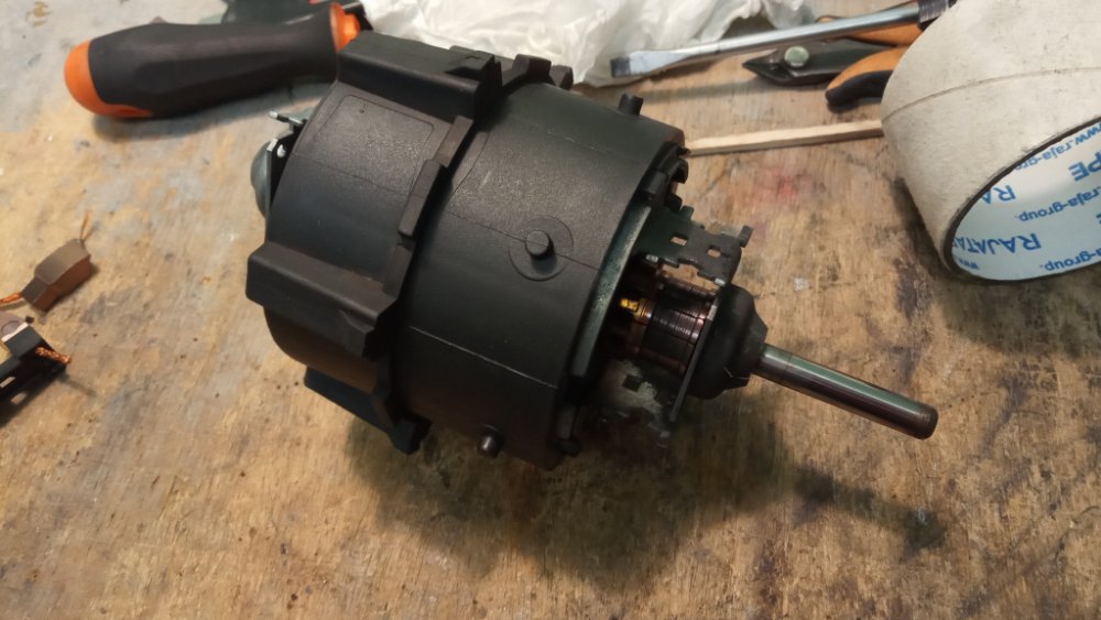

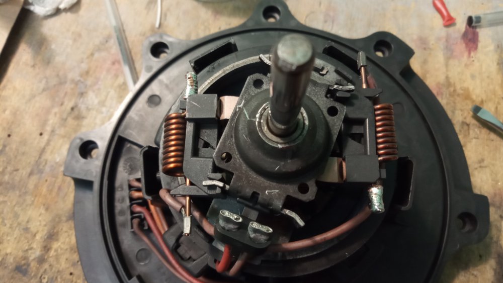

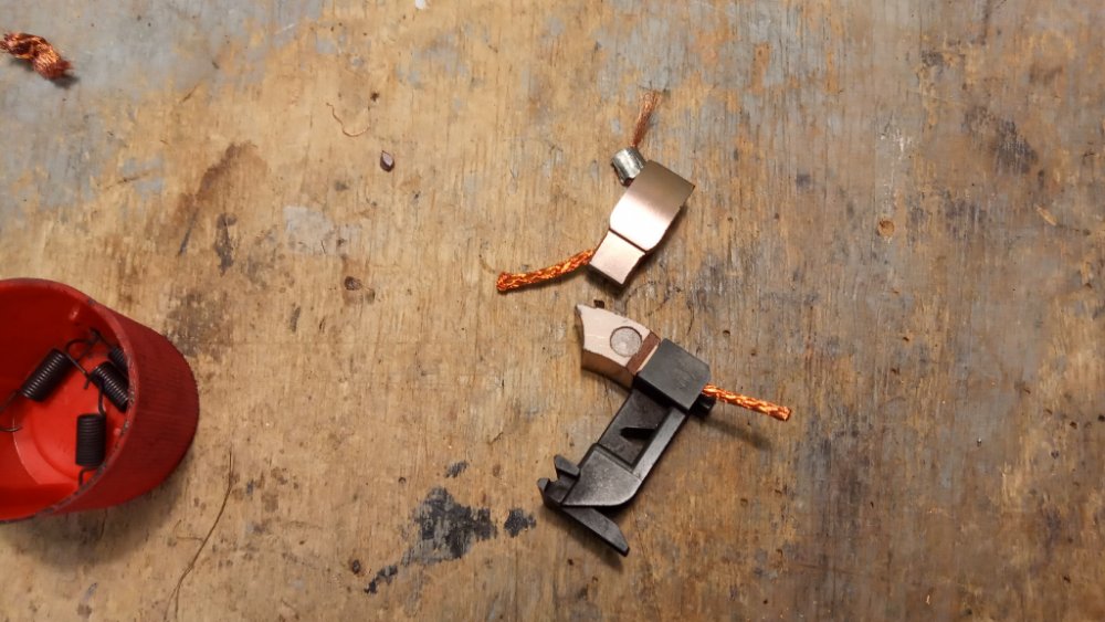

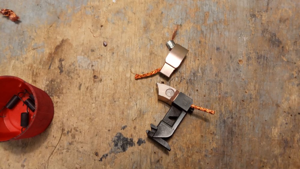

Je vais devoir y passer sur mon camion bleu.
Les charbons du ventilo sont en commande. Du coup, je prépare le terrain de ce côté...
