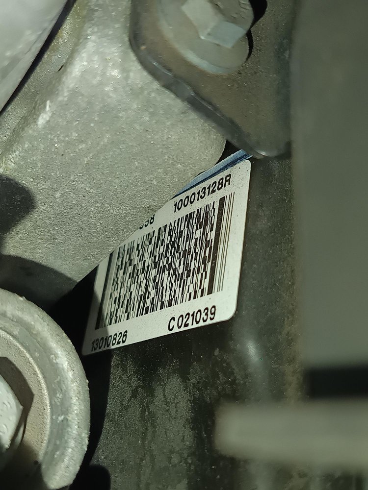

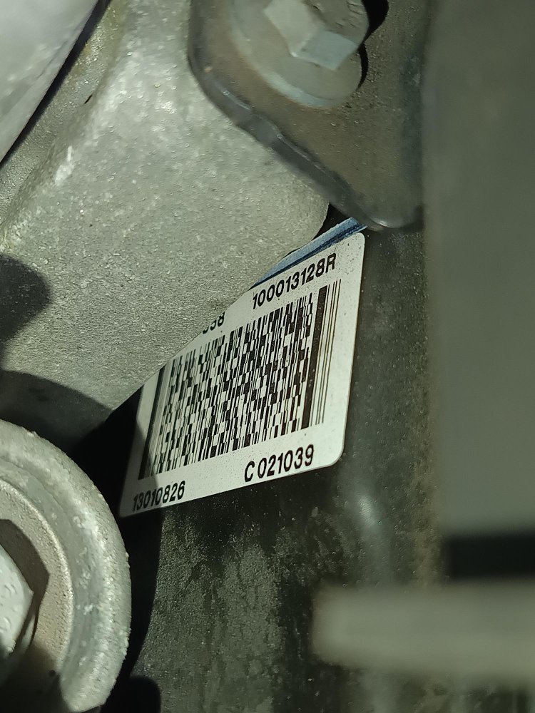

pour aller plus loin il faudrait ton code moteur, une petite visite à la concession avec ta carte grise pour avoir l'info sinon tu peut déjà faire une inspection en regardant sur le côté passager de ton moteur derrière la pompe à eau, il doit y avoir une étiquette comme celle-ci,
Ici le code que l'on ne voit pas est celui qui nous intéresse [dans le sens de la lecture] en haut à gauche de l'étiquette

salut, d'après des photos de radiateurs d'occasion, il y a une étiquette constructeur sur le coté de celui ci, avec la référence, ça sera plus simple pour le trouver, s'il est encore trouvable.

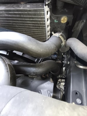

sinon, voir sur des 2 entrées/sorties, s'il n'y a pas une durite à changer, où se trouverait le piquage du retour vers le vase d'expansion

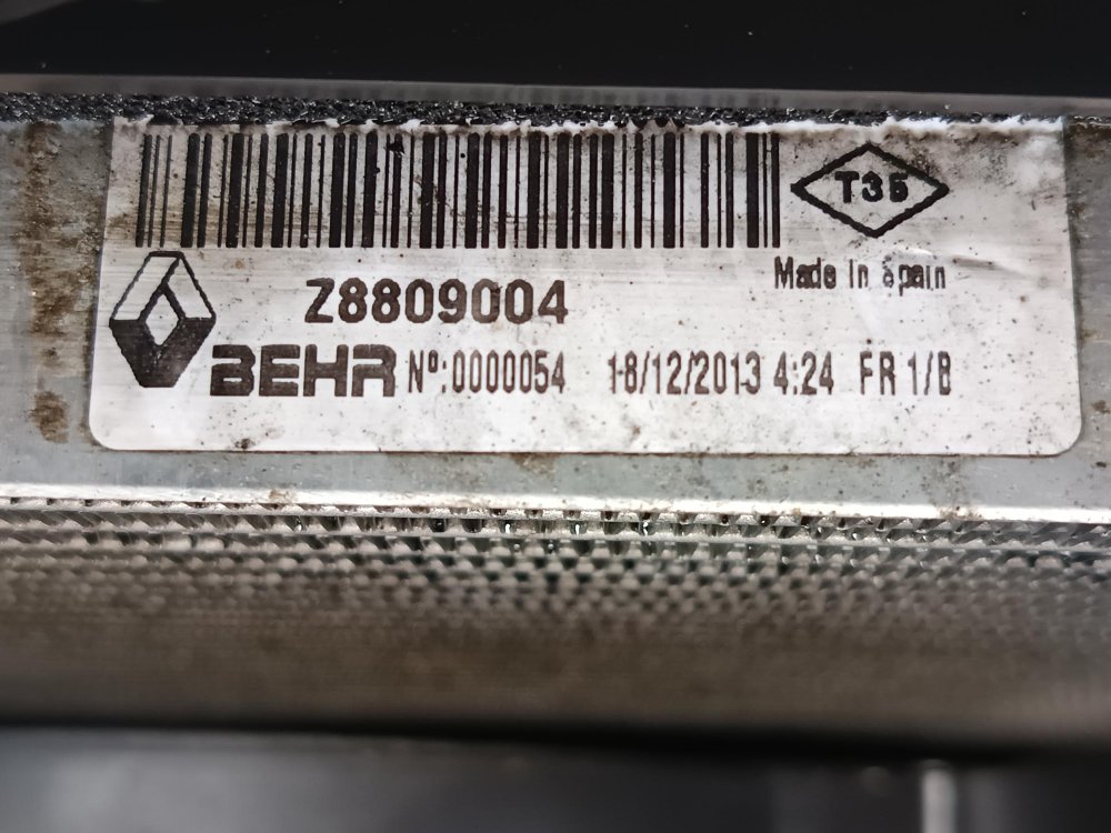

. J'ai bien trouvé l'étiquette. Le code moteur est M9R B 858.
Quant au radiateur de marque BEHR, introuvable sur Internet, pour moi du moins, voici ce qui me semble être le numéro OEM:

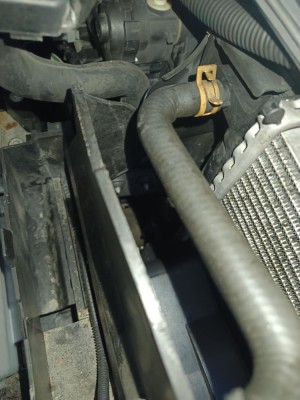

Voici enfin des photos des sorties du radiateur:

Merci pour la réponse et la recherche mais ça ne ressemble pas à mon radiateur. Les sorties ne sont pas aux mêmes endroits.

Je suis d'accord avec les deux commentaires précédents. Je suis méfiant quant à ces produits. A voir, j'ai tout de même tenté ... ce qui m'inquiète pour l'instant, ce sont les traces de frottement que je ne m'explique pas. Comment le support des ventilateurs a-t-il pu aller frotter sur le faisceau ? Il faut pourtant appuyer assez fort pour les mettre en contact.
Et puis, autre chose bizarre, il y a sur le dessus du radiateur des traces bien nettes de "quelque chose" qui a dû s'y trouver à un moment. Des idées ? Merci d'avance.

Si il y a des traces dessous c'est qu'il est d'occasion et à déjà était remplacé. Il doit provenir d'une velsatis ou lag grand tour.
