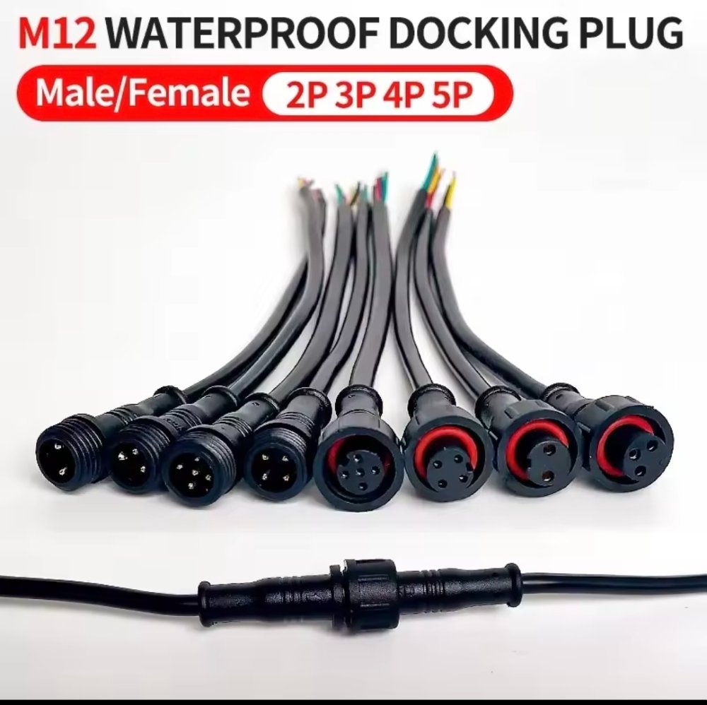

Le problème vient de la connectique et non du capteur en lui-même. Les remplacer ne fera que faire revenir le problème plus tard, du fait que vous allez remplacer le capteur qui aura une connectique neuve. Mais .... il restera côté câblage, donc momentanément il disparaitra (ou pas) mais il ne sera pas résolu complètement. (du vécu ).ralfmokholder a écrit : 22 déc. 2025, 20:53 Merci.
Je vais les remplacer.
Ils peuvent provoquer des pannes aléatoires et surtout à froid ?
Pour supprimer définitivement j'ai mis ce type de connecteur et débarquer du moteur pour limiter les vibrations.
