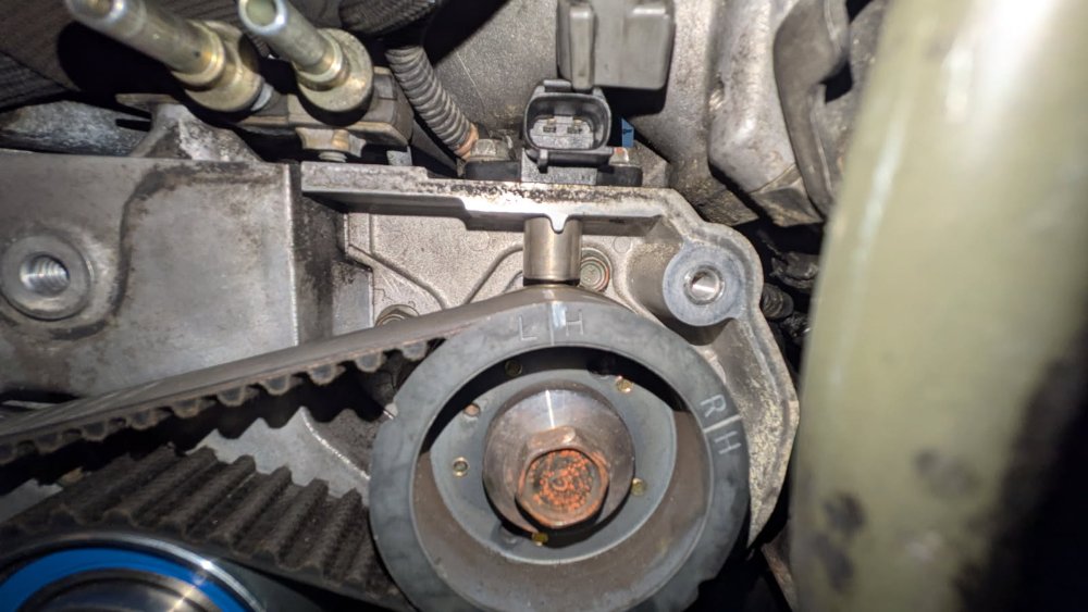

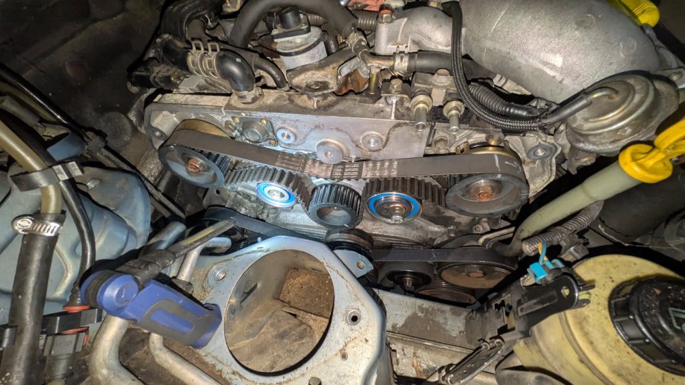

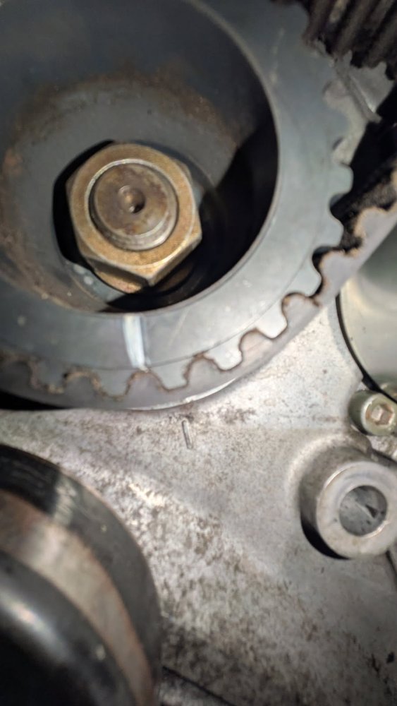

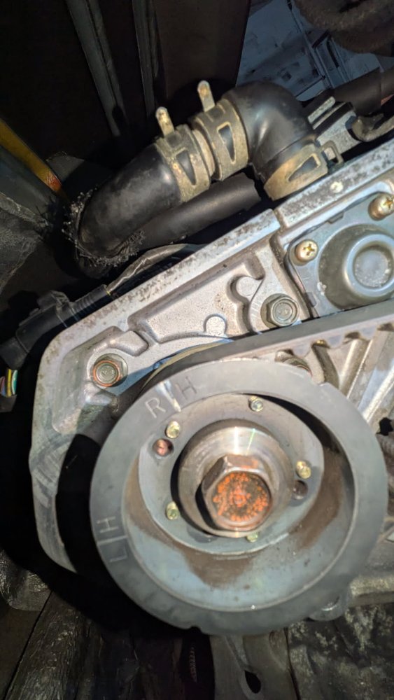

Voici les photos qu'il m'a transmises
Ancien
Messages : 414
Enregistré le : 25 mars 2020, 08:30
3ème modèle : [Espace II 2.1 TD]
Finition : Alizé
Localisation : Sud meuse 55000
Re: distribution sur P9X urgent
Message non lu par Ancien »
Vous pouvez déplacer mon message dans l'espace 4 me suis tromper.
Oui c'est un espace 4 il me dit:
Sur le lien c'est pas faisable: il est impossible de tourner le galet tendeur en anti-horaire.
Messages : 8897
je ne vois pas le pb.. désolé.
plus simple je ne connais pas.
c'est sur que s'il pose le galet entre les bancs en dernier, je ne suis pas convaincu aue le brin mou soit au galet tendeur.. (c'est la cause du décalage).
s'il ne peut pas tourner le tendeur en sens anti horaire pour le détendre, c'est anormal: ou il est déjà détendu (et piger), ou il est mort...
la manière de procéder n'est pas bonne Kévin.
