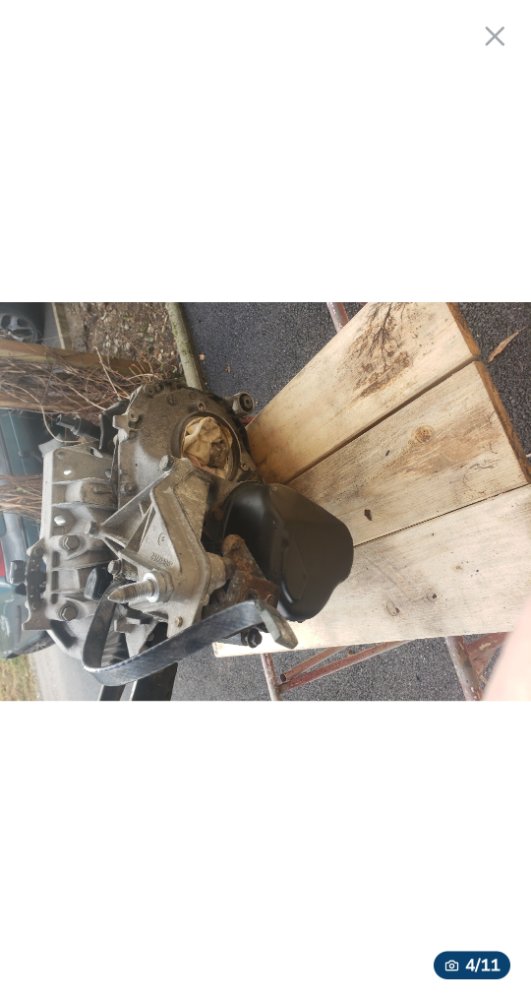

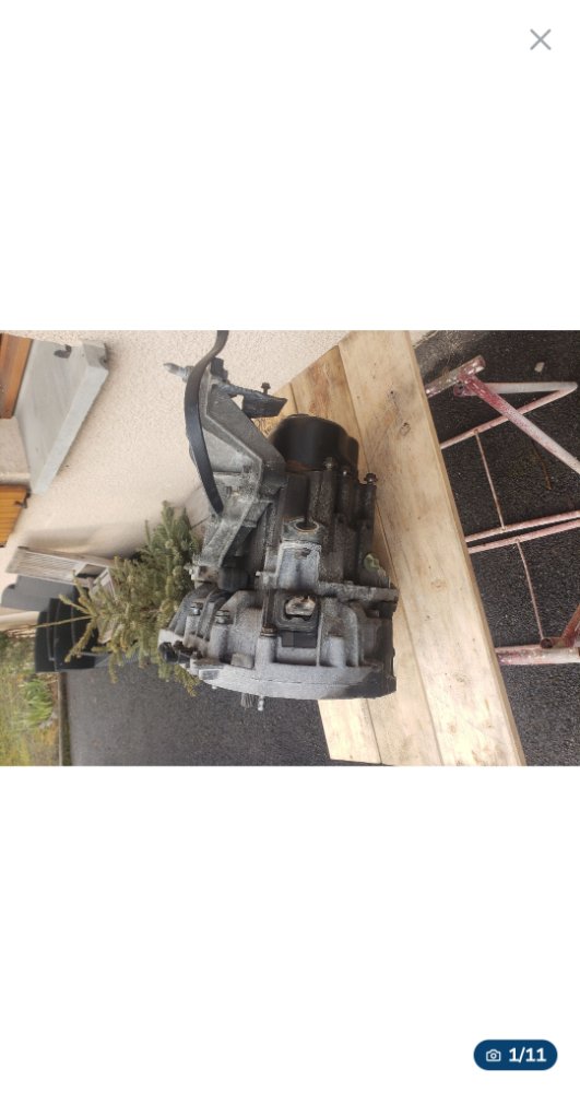

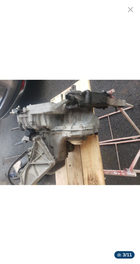

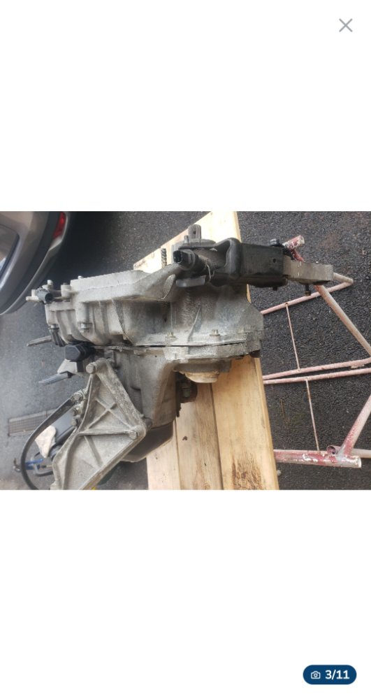

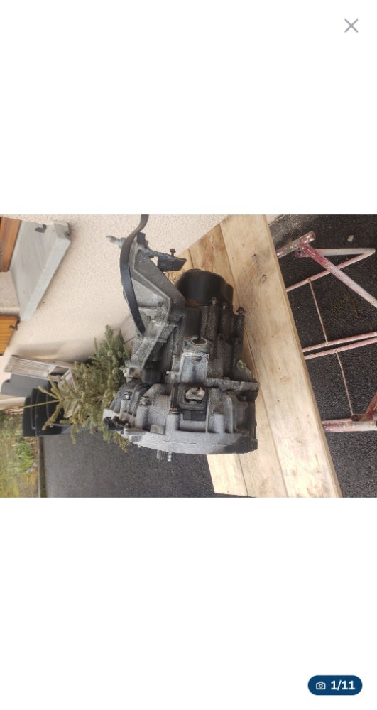

Voilà,
Je viens de démonter une boîte sur mon F4R et rien pour trouver la ref de la boîte.
Est ce bien une JC5?
Merci d'avance

Bonjour chtimi73,
Attention : bien que les JE0L et JE0N utilisent les mêmes moteurs F4R-700, les premiers JE0N (avant juillet 1999) étaient équipés d'une version différente de la boîte de vitesses JC5. Je crois que les modèles plus récents bénéficiaient de roulements améliorés, mais je ne suis pas certain des autres différences.
Le numéro est gravé sur le fond du boîtier.

Salut 5bar21
Qu'appelles tu le boitier svp?
Merci.
